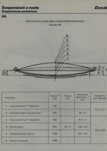

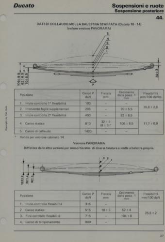

IMG_20220821_223304.jpgIMG_20220821_223245.jpgcomunque balestre a parte questo manuale è utilissimo (specie da ricordare al meccanico in caso di interventi delicati o di taratura).
Consiglio di scaricarlo a chi avesse un vecchio camper come il mio... perché magari certe officine non lo hanno più a portata di mano...

Non ho ben capito nelle tabelle sopra (ducato 280/290) cosa significa carico di collaudo e carico statico.
Immagino che "statico" è simile a mezzo fermo e "di collaudo" simula le sollecitazioni massime durante la marcia.. possibile?
Ad esempio per il ducato 14 dice che a carico statico sulla singola balestra (610 daN dovrebbero essere 622 kg) deve essere totalmente piatta .
e io ho capito che significa che a mezzo statico deve essere totalmente piatta.
Su un camper da 3200kg ci sta che ci siano  620 kg sulla balestra normalmente no?
Sul mio ducato (mezzo corto di soli 6m ma a Passo lungo, quindi con sbalzo piccolissimo) sono perfettamente piatte ed è stracarico... probabilmente anche leggermente piegate al contrario.

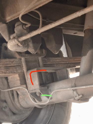

Tralalltro ho notato che sul mio attuale ducato ci sono dei piani di ferro aggiuntivi montati sulla asse per anticipare l intervento del tampone... mentre dei ducato uguali di un paio di persone che conosco non ci sonosurprise
IMG_20220822_180027.jpgvedi...in un paio di ducato uguali (14 2.5td 280 passo lungo) c era solo il pezzo verde.. mentre nel mio c'è un rialzo(rosso) non indifferente che accorcia il fine corsa...
Nel mio vecchio aspirato a passo corto c era solo il pezzo verde e i tamponi erano moooolto più vicini, al punto che se ci fosse stato il rialzo rosso avrebbero toccato perennemente...frown

da un ingegnere autorizzato con progetto e ripesatura del mezzo. I tamponi che intendono io sono quelli del ducato 280/290 che sono cunei di gomma belli lunghi a finale appuntito...e da quello che so sono fatti perché è previsto che si possa arrivare a fine corsa almeno in certe situazioni... Tralalltro ho notato che sul mio attuale ducato ci sono dei piani di ferro aggiuntivi montati sulla asse per anticipare l intervento del tampone... mentre dei ducato uguali di un paio di persone che conosco non ci sono vedi...in un paio di ducato uguali (14 2.5td 280 passo lungo) c era solo il pezzo verde.. mentre nel mio c'è un rialzo(rosso) non indifferente che accorcia il fine corsa... Nel mio vecchio aspirato a passo corto c era solo il pezzo verde e i tamponi erano moooolto più vicini, al punto che se ci fosse stato il rialzo rosso avrebbero toccato perennemente... (A una amica in Spagna hanno fatto cambiare i tamponi perché screpolati alla revisione )
Il pezzo per accorciare il fine corsa, perché se vedi proprio a sinistra sono stati aggiunti spessori tra le balestre e l'assale. Sono due, uno sopra l'altro. Di solito si fa così per alzare solamente il posteriore senza modificare le sospensioni.
Ciao, mi hai dato conferma di una cosa che già sospettavo.
Ma è un intervento fatto dalla arca o da un propietario secondo te?
Infatti questo camper ha un po' l assetto "rake" tipo F1laugh.
Nel senso che picchia leggermente in avanti i. Pianura e spesso devo mettere i cunei avanti per livellare il frigo e ogni tanto la polizia bussa e mi chiede di toglierlismiley.
Può essere la causa che ho trovato le sospensioni anteriori molto usurate o non c entra niente?
Di solito si trovano le balestre peggio sui camper.. mentre qui le balestre sono a posto e invece davanti ho cambiato sia ammortizzatori che molle che supporti ..

Eh.. chi ha fatto il lavoro, arca non credo anche se la cura con cui ha fatto quella staffa per alzare la battuta dei finecorsa é notevole. Magari se hai la possibilità chiedi al precedente proprietario.
Non entro nel merito dell'usura più o meno delle sospensioni ma non credo, aspettiamo il parere di qualcuno più esperto...
Comunque non dovrebbe essere difficile da rimuovere questa modifica, ti ritroveresti soltanto il posteriore più basso, senza inficiare sulla corsa delle sospensioni.

Eh.. chi ha fatto il lavoro, arca non credo anche se la cura con cui ha fatto quella staffa per alzare la battuta dei finecorsa é notevole. Magari se hai la possibilità chiedi al precedente proprietario. Non entro nel
merito dell'usura più o meno delle sospensioni ma non credo, aspettiamo il parere di qualcuno più esperto... Comunque non dovrebbe essere difficile da rimuovere questa modifica, ti ritroveresti soltanto il posteriore più basso, senza inficiare sulla corsa delle sospensioni.
Bah... pensavo alla arca appunto perché non sembra una cosa rabberciata alla meno peggio ma fatta decentemente...non solo la staffa ma anche le placche di rialzo della balestra...
anche l.usura del metallo sembra omogenea con il resto li intorno (ma non vuole dire niente in realtà ).
