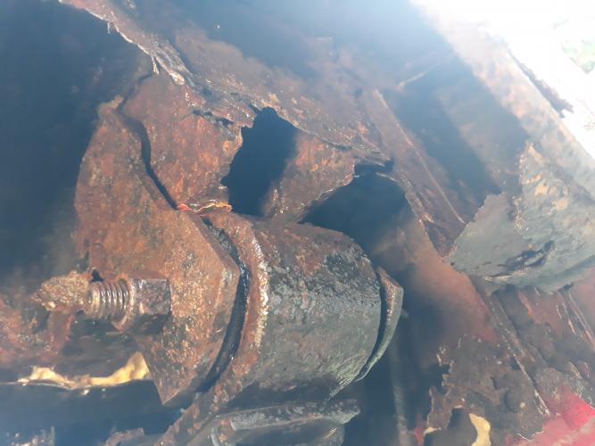

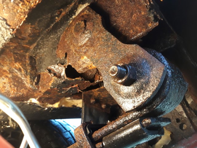

balestra%202.jpgbalestra%201(1).jpgSalve,
Ho da poco acquistato un camper Ford Transit 2.5 TD - 101 CV Nugget del 1995, (pagato poco) ma...
i punti di aggancio delle balestre ai longheroni presentano una grave situazione di ruggine passante (sale a vagonate),
QUESITO : dopo aver sabbiato ... come posso riparare e migliorare la solidita' delle parti logorate dalla ruggine per riportare in sicurezza l'uso del mezzo ? sono in grado di saldate a filo continuo ma avevo anche pensato al silicone per lamiere unitamente ai rivetti in acciaio.

Li c'è poco da salvare ammesso che si possa fare e la ruggine non si sia mangiata il resto del telaio poi si trovino le parti di telaio da sostituire. Saldare si ma li bisogna essere degli artisti e fare saldature a regola d'arte, un lavoro immane ma ne vale la pena?

vorrei vederlo dal vivo per capire meglio... dalle foto sembra proprio mal messo.
Non pensare di cavartela con qualche saldatura...
Prendi un cacciavite e picchia duro per vedere se passi da parte a parte nel telaio..
Dovresti togliere la cellula e portare il telaio a sabbiare . Per capire...
ma ne vale la pena??

Grazie per la pizza!! ma è meglio che con quel coso non ci viaggi.
Buttalo tanto non passerebbe la revisione.

per poprtarlo in sicurezza, devi avviarti dal demolitore, ormai tutto il telaio è compromesso. non rischiare la tua incolumità, ma sopratutto quella degli altri
Concordo...
con il non mettere in pericolo me e gli altri, se riesco a renderlo sicuro bene...
altrimenti  crying crying crying

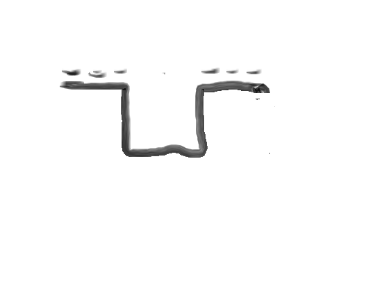

Quando l'ho preso non l'ho guardato bene adesso me lo ritrovo sul groppone :-)))
dunque... saldare con filo continuo me la cavo (2 anni di officina di allestimenti e riparazione camper dove si faceva di tutto) tocca vedere se me la cavo abbastanza per i danni che ci sono :-)...
sarebbe efficace farci delle U per tutta la lunghezza dei longheroni che abbracciano le parti che rimarranno dopo la sabbiatura ? U come la foto sotto e dove ci sono i trattini mettere silicone apposito per l'incollaggio delle lamiere e in aggiunta rivetti (o bullonare magari con una piastra interna ? i problemi maggiori sono alla traversa davanti (che sto sostituendo) e dietro nella parte centrale del telaio sembra solido ho piacchiato e suona pieno pero' ne sapro' di piu' dopo la sabbiaturaU(1).png

Quando l'ho preso non l'ho guardato bene adesso me lo ritrovo sul groppone :-))) dunque... saldare con filo continuo me la cavo (2 anni di officina di allestimenti e riparazione camper dove si faceva di tutto) tocca vedere
se me la cavo abbastanza per i danni che ci sono :-)... sarebbe efficace farci delle U per tutta la lunghezza dei longheroni che abbracciano le parti che rimarranno dopo la sabbiatura ? U come la foto sotto e dove ci sono i trattini mettere silicone apposito per l'incollaggio delle lamiere e in aggiunta rivetti (o bullonare magari con una piastra interna ? i problemi maggiori sono alla traversa davanti (che sto sostituendo) e dietro nella parte centrale del telaio sembra solido ho piacchiato e suona pieno pero' ne sapro' di piu' dopo la sabbiatura
Forse non hai capito, non è che li puoi saldare a capocchia pezzi di ferro per tenere insieme la struttura, la casa madre ha omologato il veicolo con quella struttura, risultato di prove e progetti ingegneristici atti a conferire al veicolo certe caratteristiche. L'unica cosa fattibile e legale è ripristinare il telaio come era all'origine usando appropriati ricambi, solo questo ti da una garanzia di sicurezza e ti mette al riparo da eventuali contestazioni in sede di revisione o legali in caso di incidenti.
Eccellente critica Rascal...
non avevo pensato che con le riparazioni ad caztum of dog  (anche se valide e funzionali) avrei compromesso l'omologazione del dello chassis del veicolo... complimenti Rascal...
o riparazione come casa madre comanda o rivendere a un carrozziere che saprebbe come rimetterlo in sicurezza al 100% o cercare un modello identico con motore fuso ma chassis in buone condizioni o... crying demolizione.
