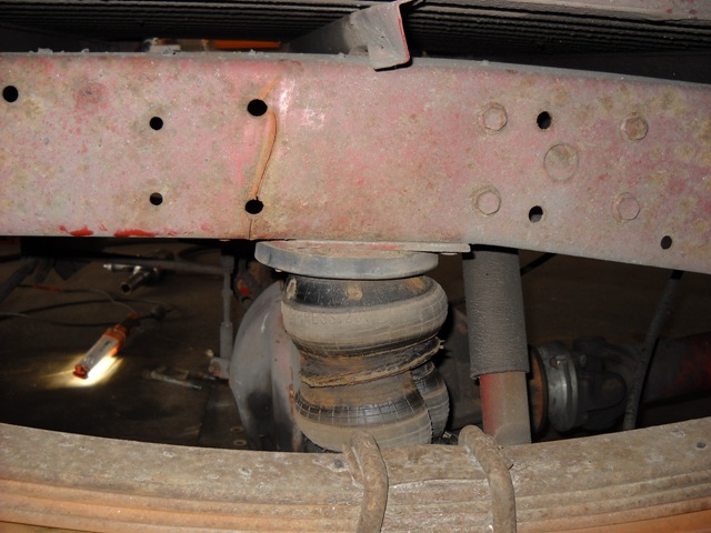

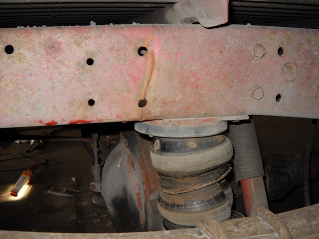

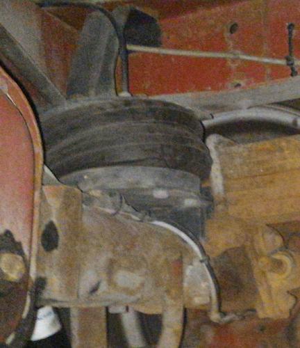

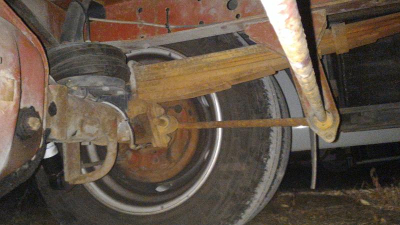

P_20170515_001548_1.jpgcosi e a soffietti totalmente sgonfi..
Sevondo voi è proprio indispensabile il balestraio?

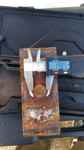

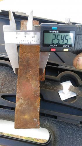

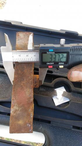

Ciao Alpiveco, normalmente per rialzare il posteriore si mettono dei normali spessori che vengono chiamati biscottini che sono larghi come la balestra e le misure sono:
lunghezza cm 13,7
larghezza cm 6,3
altezza cm... (quello che ti occorre)
ti posto qualche foto per farti vedere come deve essere fatto il biscottino... poi se vuoi fare uno spessore che prende tutta la base dove appoggia la balestra...purtroppo momentaneamente le misure non posso dirtele...
se hai bisogno di altre informazioni...chiedi.
...fanno dei lavoretti!!

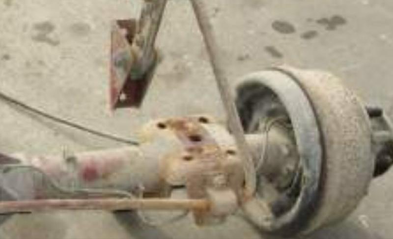

Inserito il 05/03/2018 alle: 22:21:07
Ecco. Ho bisogno di creare uno spessore di 4 cm con i buchi perfettamente sovrapponibili a questi 5 in foto

Da quello che vedo dalle foto purtroppo le tue balestre a causa dei molti anni sotto il peso del camper non riescono piu a fare il loro lavoro, se tu non avessi il soffietto ad aria il camper sarebbe appoggiato sul tampone di fine corsa. Quindi ti ritrovi una sosoensione posteriore che non lavora e di conseguenza quando prendi le buche le senti parecchio. Le soluzioni a mio parere sono due, o centini le balestre sostituendo qualche foglio, altrimenti dopo poco ritornano cosi oppure monti dei balestrini

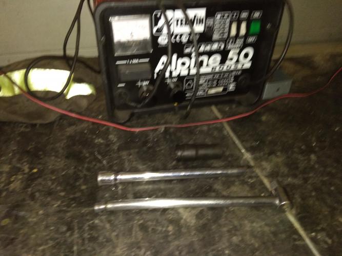

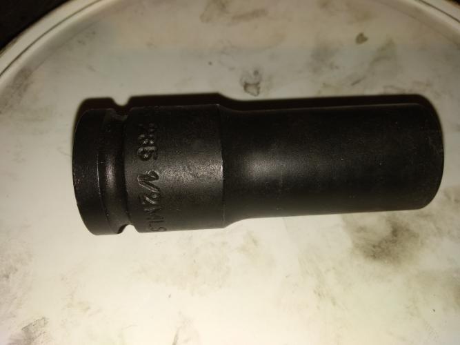

...chiave a bussola lunga riforzata da 24...tipo questa della foto.P_20180311_180807.jpg
con prolunga e una bella leva... molto probabilmente se ricordo bene devi smontare anche gli ammortizzatori e i supporti della barra stabilizzatrice.

...a causa della ruggine e il serraggio dei dadi la classica chiave a tubo la potresti rompere...per questo motivo ti consiglio di usare questi attrezzi...

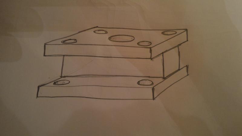

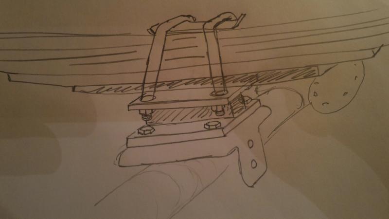

Sostanzialmente lo faccio cosilargo perche vorrei fare lo spessore come il sisegno per una questione quindi  di centraggio  vorrei riutilizzare le vecchie graffe che gia sono a misura massima.

Inserito il 11/03/2018 alle: 21:33:45
