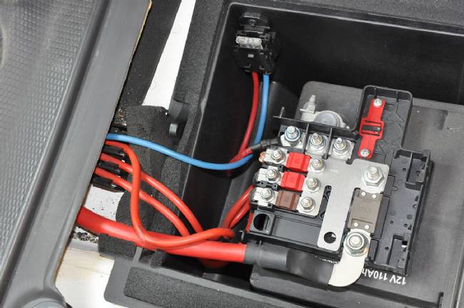

Avevo promesso una foto col fusibile da 25A, eccola. Il cavo blu che è a valle del fusibile è quello che va al parallelatore, penso direttamente

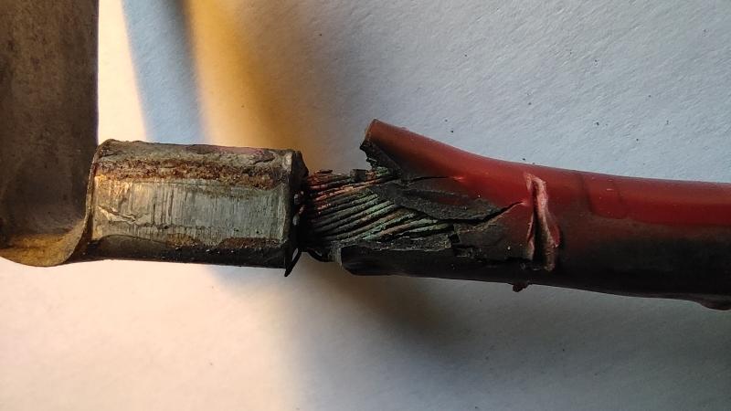

Inserito il 14/07/2021 alle: 15:57:11
Grazie a questa vecchia discussione ho risolto il mio problema.
Questo nella foto era il mio cavo che dal motorino d'avviamento va alla piastra per l'avviamento con i cavi, vicino alla scatola fusibili. Il camper aveva una tensione sempre bassa anche vicino ai 12v con frigorifero acceso e luci scendeva anche sotto ai 12 volt, inoltre con questi utilizzatori accesi si alzava il minimo motore tanto da dover schiacciare la frizione nelle rotonde per non entrare troppo forte. Sostituito il cavo tensione a 14/14,1 e tutto è tornato regolare. Grazie per la dritta.
