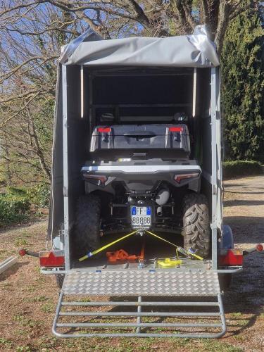

Inserito il 26/06/2024 alle: 16:50:14
DSCN2157.jpgfoto
foto
DSCN2158.jpgfoto del quad con relativa cassetta in alluminio da 5 mm con catarinfrangenti e terzo stop sul retro . il porta cassetta è in inox interamente fatto da me . sul manubrio c'è il porta tablet x escursioni con ampia visibilità dato che grande è meglio DSCN2159.jpgDSCN2160.jpgDSCN2161.jpgDSCN2162.jpgDSCN2163.jpgf
foto del rimorchio che levato tutte le guide x moto ho messo un pianale e fatto la pedana di carico in acciaio inox , inoltre le protezioni delle gomme sono in alluminio con parte in gomma x far passare le ruote anteriori del quad e naturalmente con supporti inox x salirci senza problemi .

Io in quella immagine vedo solo f8 f8 f8 f8 :D
Dove andate col quad abbinato al camper? Ho sempre desiderato averlo ma da ignorante non saprei dove godermelo, esiste un posto dove trovare i percorsi interessanti? O lo usate su asfalto in alternativa alle due ruote?

è una scelta , andando in giro mi sono trovato diverse volte in difficoltà sia x la tipologia di strada ( pave'  ) o x corsie dei tram su rotaia che specialmente agli incroci non è certo facile non infilarci le gomme dello scooter . poi subentrano le partenze con traffico sostenuto in salita e in DUE il che non è certo il massimo ,in discesa zero problemi . poi è subentrata la rottura del sovraspinato spalla dx con relativa operazione e decisione di ri approdare al quad (avuto x parecchi anni ) . è vero ha un costo in termini di trasportabilità unicamente con rimorchio al seguito ma una volta giunto al camping sono libero di girovagare senza problemi . anche in percorsi fuoristradistici CROAZIA x esempio senza problemi di permessi . ecco in sintesi la MIA scelta di passare dallo scooter honda sh a un quad in questo caso sportivo . ho gomme scolpite ma quando usurate metto le stradali meno costose e piu durevoli ,in ogni caso ho le 4x4 e le ridotte .

In risposta al messaggio di marinox del 26/06/2024 alle 16:50:14
foto foto  foto del quad con relativa cassetta in alluminio da 5 mm con catarinfrangenti e terzo stop sul retro . il porta cassetta è in inox interamente fatto da me . sul manubrio c'è il porta tablet x escursioni
con ampia visibilità dato che grande è meglio f foto del rimorchio che levato tutte le guide x moto ho messo un pianale e fatto la pedana di carico in acciaio inox , inoltre le protezioni delle gomme sono in alluminio con parte in gomma x far passare le ruote anteriori del quad e naturalmente con supporti inox x salirci senza problemi . carlo
Bello sia il rimorchio che il quad, mi sembra molto compatto. Il mio è un "trattore" un po piu pesante.
