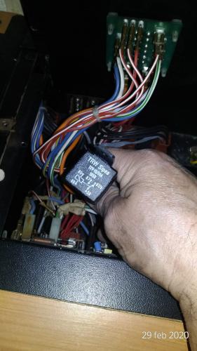

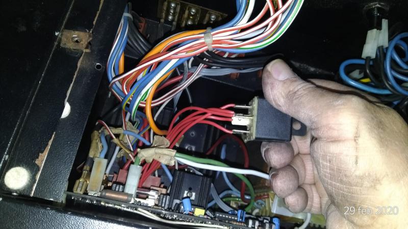

Nel vano dove c'è la 220 volt c'è un rele, con 5 fili rossi saldati, ma è nuovo ed in ottime condizioni.

In allegato invio la foto del relè di cui parlavo, dove il tester ha trovato  12,... voltsfoto%202(3).jpgfoto%20%201.jpg

Di quel relè da 30 A  in foto, non ne conosco il funzionamento.

Ho qualche dubbio sul rele che ho postato sulla foto, dove  ci sono i fusibili delle singole utenze interne  e dove entra la 220.
