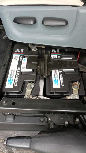

Ciao a tutti, chiedo il vostro aiuto: ho avuto dei piccoli problemi all'avvio e volendo capire dove fosse la batteria e di che potenza ed età.
leggendo ho scoperto che è situata sotto il sedile guidatore..
Tolto il sedile ci sono 2 batterie da 75A.
qual'e quella motore ? L'altra cosa alimenta? Quella dei servizi della cellula dovrebbe essere quella nell'alloggio in cellula vicino all'alloggio bombole.
Allego foto.

Ciao Marco ho avuto quella meccanica fino a qualche anno fa e questa cosa della doppia batteria non l'ho mai capita.
Cmq una si dovrebbe occupare solo dell'avviamento e l'altra di tutta l'elettronica del motore, in caso di problemi un meccanico le cambierebbe entrambe ma quella guasta di solito è una sola.
Ora vedo che le hai smontate quindi potreste metterle in carica separatamente e testarle, o farle testare ad un elettrauto.
Potresti anche semplicemente invertirle, io per un periodo l'ho fatto e sono andato avanti per un bel po'.
Preciso che non sono un meccanico, magari arriveranno consigli migliori.

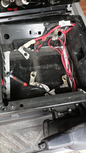

Vi aggiorno e chiedo ulteriori preziose opinioni :
sono appena rientrato da provare ad avviare il camper dopo alcuni giorni da aver caricato le batterie e reinstallate.. la situazione è tornata a quella di partenza(anzi peggio): al primo tentativo nemmeno è riuscito a tentare di fare girare il motore ..ha fatto una specie di ticchettio come la scorsa volta che ho provato l'avvio con una batteria per volta , dove con una è partito regolarmente e la seconda ha fatto quel ticchettio e nessuno spunto.
Questa volta è uscita anche la scritta"anomalia motore", al secondo tentativo è partito quasi subito.
Pensavo di sostituire la batteria più debole facendo la prova della scorsa volta ..provando l'avvio con una batteria per volta.. che ne dite? La sostituireste con una uguale? Oltre che per l'alloggio visti gli spazi abbastanza precisi ma anche come tipologia (classica ad acido)?
Altra cosa: dovrebbero essere collegate al pannello assieme alla batteria servi? Che prova potrei fare per capirlo? La batteria servizi è in un alloggio in cellula(allego foto) dove c'è un cavo di diametro uguale ad uno presente nelle batterie motore, ma essendo isolato tutto con mastice è impensabile di seguire i cablaggi muovendo i cavi.
Non ricordo se l'avessi già indicato: è un rimor saile 687tc del 2008
Attendo vostre preziose opinioni per bilanciare anche le spese ma al contempo partire tra 15 GG più sicuro..
Pensavo anche di acquistare una batteria e tenerla pronta ma significherebbe smontare il sedile mentre si è in giro.IMG_20230602_083110.jpg

è tornata a quella di partenza(anzi peggio): al primo tentativo nemmeno è riuscito a tentare di fare girare il motore ..ha fatto una specie di ticchettio come la scorsa volta che ho provato l'avvio con una batteria per volta , dove con una è partito regolarmente e la seconda ha fatto quel ticchettio e nessuno spunto. Questa volta è uscita anche la scrittaanomalia motore, al secondo tentativo è partito quasi subito. Pensavo di sostituire la batteria più debole facendo la prova della scorsa volta ..provando l'avvio con una batteria per volta.. che ne dite? La sostituireste con una uguale? Oltre che per l'alloggio visti gli spazi abbastanza precisi ma anche come tipologia (classica ad acido)? Altra cosa: dovrebbero essere collegate al pannello assieme alla batteria servi? Che prova potrei fare per capirlo? La batteria servizi è in un alloggio in cellula(allego foto) dove c'è un cavo di diametro uguale ad uno presente nelle batterie motore, ma essendo isolato tutto con mastice è impensabile di seguire i cablaggi muovendo i cavi. Non ricordo se l'avessi già indicato: è un rimor saile 687tc del 2008 Attendo vostre preziose opinioni per bilanciare anche le spese ma al contempo partire tra 15 GG più sicuro.. Pensavo anche di acquistare una batteria e tenerla pronta ma significherebbe smontare il sedile mentre si è in giro.

Una batteria che non riesce ad avviare, se non è scarica è da sostituire, se con l' altra avvii, le scelte sono 2, o sostituisci solo quella andata, oppure le sostituisci entrambe, in questi casi è meglio non metterle in parallelo.
Per sapere se i pannelli caricano le BM basta un tester, si misurano BS e BM, sotto il sole in piena carica, con quei dati poi ne riparliamo.
