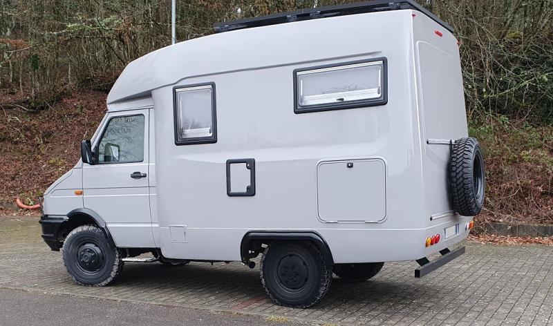

ma quello scarico è rasoterra...indecision, si vede che siete abituati a viaggiare in Italia o al massimo in nord Europa
