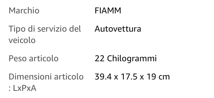

le batterie di primo equipaggiamento  che monta fiat sono 110Ah 850A En 39x17,5 H19 oppure ..95Ah 800A En 35x17 H19  Mgneti marelli  e le vende solo fiat , posso immaginare che andarle a prendere da loro possano costare un occhio della testa ,ma possibile che una varta, fiamm, bosh evide con le stesse caratteristiche non siano alla stessa altezza? after market la batteria piu potente magneti marelli  che si trova è questa
Magneti Marelli batteria auto Quantum 92 Ah dx | OBI (obi-italia.it)
  ma non mi da fiducia ,per me è roba di bassa qualità .

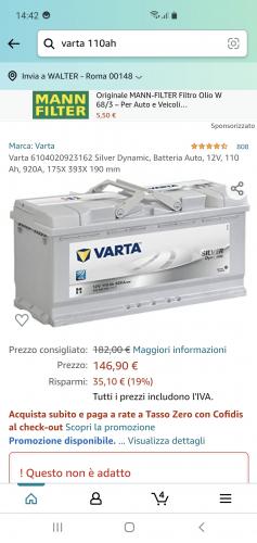

Questa va bene, ci vogliono batterie che rispondono alle specifiche dichiarate. Varta e Fiamm sono produttori.

In risposta al messaggio di walter2 del 14/12/2021 alle 14:44:50
Questa va bene, ci vogliono batterie che rispondono alle specifiche dichiarate. Varta e Fiamm sono produttori. Ciao Walter
La batteria originale e' marchiata Magneti Marelli.
Non ho prove, ma ho sempre avuto l' impressione che i componenti originali hanno caratteristiche migliori rispetto ai prodotti compatibili.
Per 50 euro distribuiti su 5 anni non sto a rischiare.
