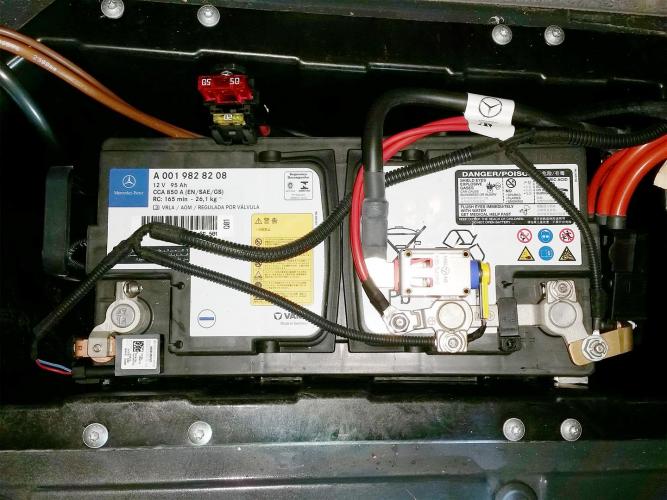

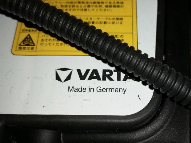

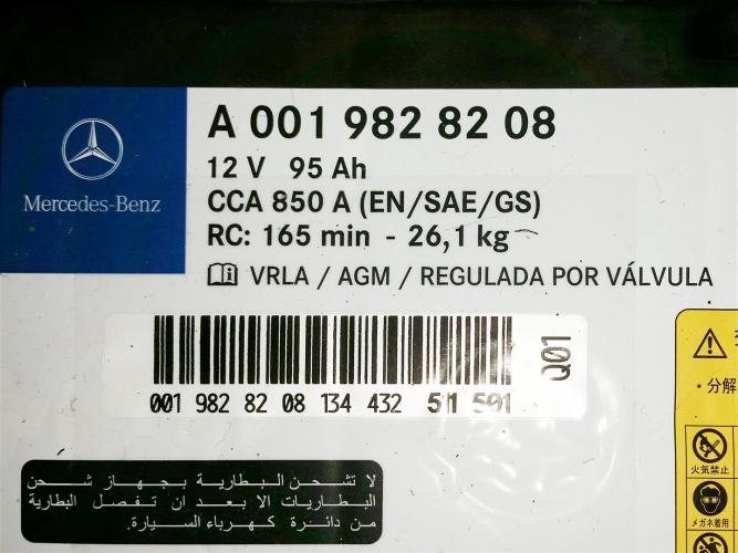

In risposta al messaggio di Hecktor2 del 14/12/2021 alle 19:24:39
a me l’anno cambiata in Mercedes in occasione dell’ultimo intervento che ho fatto fare, è stata sostituita con una marchiata Mercedes, 200 e passa euro, prima di perdere il mondiale piloti
Se guardi bene, la batteria marcata Mercedes è una VARTA
a quel punto, posso sostituirla tranquillamente con una VARTA Silver Dynamic AGM 95Ah che penso costi meno che prendere quella originale rimarcata Mercedes.

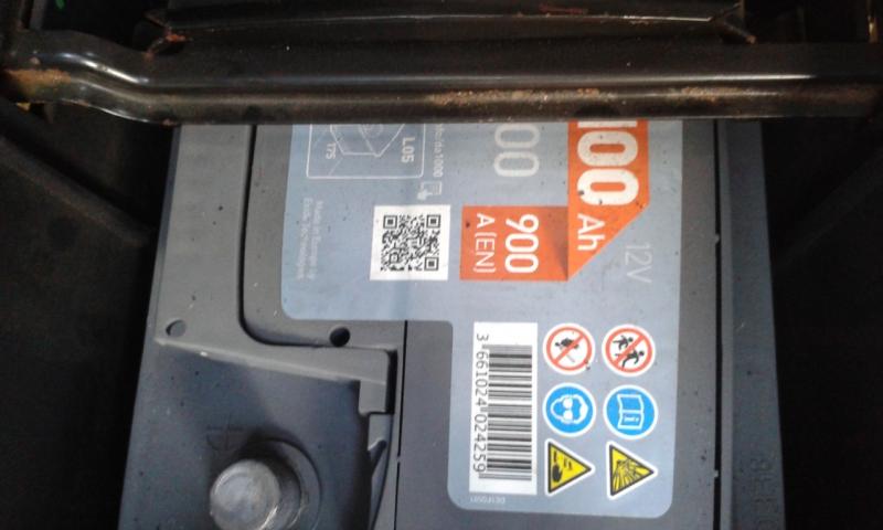

ho verificato per bene oggi ,c'e' montata una batteria da 100 ah 900 A di spunto di marca a me sconosciuta  DETA  SENATORE 3   qui scheda tecnica e alcune info
Batteria auto DETA DA1000 Senator3 12V 100Ah 900A ordinare su Batterie-Online.it
  confermo che la batteria sia ancora in ottimo stato perchè oggi a riposo misurava 13v  ,acceso luci e varie cose a motore spento e tiene brillantemente   la tensione sopra 12,7   ,in accensione  motore la tensione cala a 11 ma credo possa essere normale ,  stendendo un velo pietoso sul nome della batteria a me sconosciuto, direi batteria ok !   il problema non è la batteria  ...03(37).jpg02(36).jpg

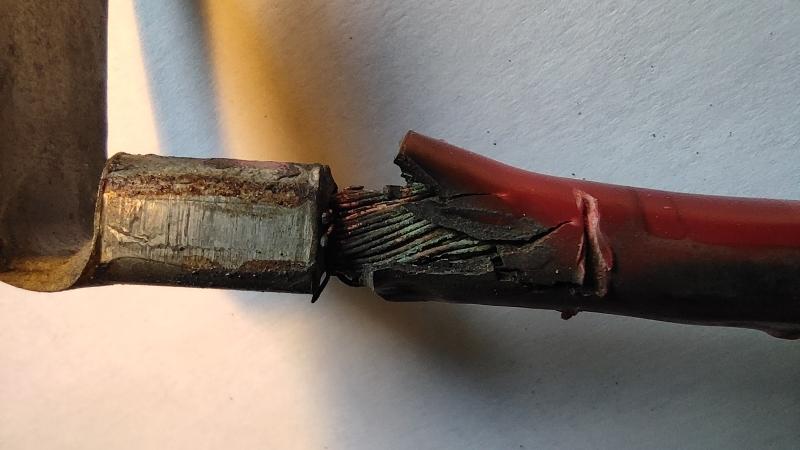

Allora com'è già successo su tanti altri,è successo a fedelissimi del forum, indagherei sulla crimpatura del cavo, difettoso perché non lo avevano spellato, rischioso.
Modificato da latrofa124 il 15/12/2021 alle 16:52:54
10/08/2003 9591
Inserito il 15/12/2021 alle: 17:15:56
In risposta al messaggio di latrofa124 del 15/12/2021 alle 16:41:41
Allora com'è già successo su tanti altri,è successo a fedelissimi del forum, indagherei sulla crimpatura del cavo, difettoso perché non lo avevano spellato, rischioso. Fai ricerca sul forum.  Roberto
Ciao Roberto.
Forse ti riferisci (anche) a me.smiley
Credo di essere stato il primo a segnalare il problema della crimpatura dei cavi.
Ma ci sono state altre segnalazioni.
Stiamo parlando di un Ducato 3.000 160 cavalli del 2010.
Nel mio caso, se non ricordo male, il cavo e' quello che collega l' alternatore al motorino di avviamento, dal quale poi parte un altro grosso cavo che va alla batteria.
Mi sono accorto del problema perche' arrivava pochissima corrente alla batteria di servizio e ovviamente una tensione piu' bassa (uno dei motivi per cui continuo a consigliare di installare un amperometro sulla batteria serviziwink).
Condivido quindi il tuo suggerimento.smiley
