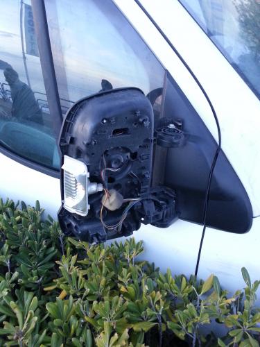

Buongiorno a tutti, purtroppo ho rotto la calotta del retrovisore dx (elettrico, braccio lungo, nero) e cerco aiuto per reperire il ricambio senza dover per forza sostituire l'intero specchietto, fra l'altro ad un costo esorbitante. I dati che possiedo sono:
- Fiat Ducato camper modello 250, anno 203-2011, 2,3 D 130 multiJet, 95,5 kw, N° immatricolazione A026565BO11, N. Identificativo (VIN) ZFA25000001963274
Ringrazio di cuore chi potrà aiutarmi. Grazie

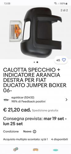

Ciao Mauro, l'indirizzo postato poco sopra da pama porta proprio ad un venditore polacco, egoldcar. E' forse lo stesso che intendi tu?. Sai che venda prodotti del genere qualitativamente accettabili ?.Questo l'oggetto venduto ora a circa 30 euro. Ti ringrazio molto.

Inserito il 17/09/2023 alle: 20:43:26
In risposta al messaggio di omnibus del 17/09/2023 alle 18:32:43
Buongiorno,
anche a me è successo che mi rompessero la calotta esterna lato guida.
L'ho ordinata su quel sito polacco, mi è arrivata in 4/5 giorni,  monta perfettamente.
Unica accortezza fissare con una vite interna i due pezzi.
Anche io ho speso circa 30 euro.
Alce 163
