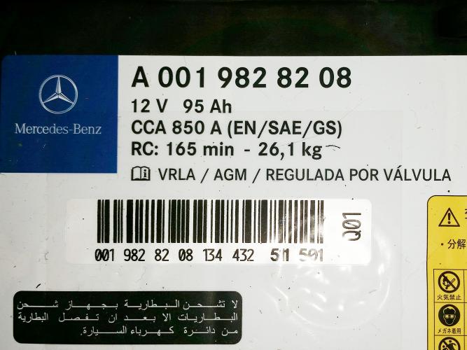

vedo che ti hanno messi una AGM Tommaso. sai se la precedente era pure AGM ?
12/11/2006 59158
Inserito il 02/10/2023 alle: 23:12:44
In risposta al messaggio di sergiozh del 02/10/2023 alle 17:06:10
Identica, il mezzo è nato con la AGM identica alla foto.

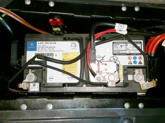

Cosa e quella cosa collegata al positivo con un altro morsetto?
Comiii
12/11/2006 59158
Inserito il 05/10/2023 alle: 16:53:28
In risposta al messaggio di ComiSeriate del 04/10/2023 alle 18:08:42
Tutto cio che vedi in foto è origilale Mercedes, a parte il fusibile rosso da 50A e quello giallo da 20A e i due cavi marroni, messi da Hymer.
Quell aggeggio che dici dovrebbe essere un "sensore batteria" ma cosa serva e cosa faccia non ne ho la benchè minima idea. Se non ho capito male lo hanno tutti i veicoli Eu6, forse sarà qualcosa inerente l alternatore smart? Boh...

Solo per informazione, quel "sensore?" è presente anche sulla mia classe A del 2014 euro5 ed è fissato direttamente sul morsetto positivo della batteria.
Vorrei aggiungere anche che sulle Mercedes (e credo anche altre case) provviste di start&stop c'è un'altra batteria agm aggiuntiva da 12ah dedicata ai servizi.
In caso di sostituzione della batteria principale sarebbe meglio controllare anche lo stato di salute dell'altra perché potrebbe sovraccaricare e far degenerare precocemente la nuova batteria.
Saluti Giò
