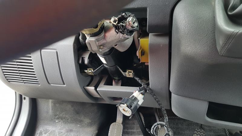

Arrivo al punto, qualche settimana fa hanno cercato di rubarmi la bestiola in questione, nel tentativo mi hanno sostanzialmente rovinato il blocchetto d'accensione, rompendomi anche la serratura.
Ora vorrei cambiare tutto il blocco (serratura e bloccasterzo) quindi dovrei sicuramente cambiare chiavi visto che la serratura sarà diversa.
Per cui chiedo a chi ha più esperienza, è possibile fare tutto ciò fai-da-te? essendo in possesso della chiave rossa ecc..
Non mi interessa se per le portiere uso una chiave e per l'avviamento un'altra, mi piacerebbe solo capire se e come posso codificare le chiavi in dotazione con il blocchetto nuovo.

Per quanto riguarda l'immobilizer sono abbastanza sicuro dato che ho le 2 chiavi blu e la terza rossa, inoltre ho l'anello che fa da antenna sul blocchetto.
Dalla foto si vede come sia stato "sventrato" il blocchetto ma onestamente non ho ancora avuto modo di provare a lavorarci per vedere se c'è qualcosa di recuperabile.
Inserito il 07/04/2021 alle: 15:49:01
dalla foto, non è più recuperabile, hanno rotto la fusione, sostituirlo è abbastanza semplice, devi trovare il modo di togliere i due bulloni senza testa ( flessibile, trapano, martello e scalpello)
quello nuovo, avrà due bulloni con testa esagonale che serrandoli si spezzeranno per impedire  eventuali manomissioni, per la codifica, una normale ferramenta che duplica chiavi, dovrebbe poter riuscire , se non ricordo male la casa madre detiene la cifratura solo per 10 anni, poi quasi tutti sono in grado di copiarle

Inserito il 07/04/2021 alle: 16:14:49
In risposta al messaggio di impiegatodelvolante del 07/04/2021 alle 15:49:01
dalla foto, non è più recuperabile, hanno rotto la fusione, sostituirlo è abbastanza semplice, devi trovare il modo di togliere i due bulloni senza testa ( flessibile, trapano, martello e scalpello) quello nuovo, avrà
Infatti immaginavo anche io fosse buono da buttare tutto.
Per lo smontaggio/montaggio non dovrebbe essere un gran problema, per il discorso chiavi proverò a chiedere in qualche ferramenta.

Non c'è niente da recuperare in quel blocca sterzo, il lavoro è semplice e lo puoi far da te,
Devi trapanare  le due viti che serrano il bloccasterzo  e da li si dovrebbe staccare il tutto.
Vai con n telaio in autoricambi Fiat e ordini quello originale, Per le chiavi anche delle serrature portiere nel mentre che  ordini il tutto lo puoi fare cosi con una chiave  fai il tutto.
Buon Lavoro

spero che tu abbia già risolto, comunque dalla foto ti occorre il bloccasterzo (sia originale o concorrenza è già completo di bulloni x il montaggio) per lo smontaggio a mè torna meglio un punteruolo e martello per cercare di allentare e togliere i due bullono che lo reggono, potresti smontare la plastica sono poche viti per facilitarti l'operazione.
In quello di concorrenza potresti riuscire a trovarlo completo di cilindretto e chiave (se ancora lo forniscono). Adesso spero di non demoralizzarti: ti preoccupi per la codifica dei nuovi cilindretti, per riattivare il code ti occorre il kit originale (per la codifica riesci a farla sul posto perché meccanica e anche semplice) PERO'... sono quasi sicuro che il kit non venga più fornito dalla ricambi fiat (se vai in concessionaria-ricambi (non occorre PROFESSIONAL, basta anche FIAT) riescono a dirti se ci sono magazzini con giacenze del prodotto in questione) mentre il bloccasterzo lo forniscono ancora.
Per quanto riguarda la duplicazione alla ferramenta... dovresti portare la chiave del nuovo cilindretto far duplicare l'intaglio del nuovo, inserendo con il codice della tua vecchia chiave...
Esistono anche altre soluzioni sulla base di quello che trovi, facci sapere
