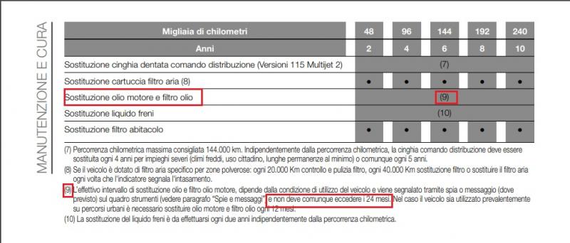

Io , con 11500 km in 11 mesi ho deciso di fare il cambio olio e filtro. E' il primo anno di vita del camper e preferisco mettermi dalla parte della ragione per quanto riguarda la garanzia che sto pensando di estendere. Ora
di metà luglio ne farò altri 1000 e quindi arriverò a 12500 circa che non sono i 48.000 previsti da FIAT ma che con questa storia degli impieghi gravosi non vorrei che facessero storie in caso di guasti.
Fiat prevede il cambio d'olio NON OLTRE I 24 MESI (almeno sul mio 2,3 150 hp €6 2018
NB anche l'olio dei freni va cambiato ogni 2 anni
buoni km a tutti

Fiat prevede il cambio d'olio NON OLTRE I 24 MESI (almeno sul mio 2,3 150 hp €6 2018 NB anche l'olio dei freni va cambiato ogni 2 anni
Anche se l'olio motore lo cambi ogni 2 anni.
Vuoi vedere che se fondi il motore ti diranno che la colpa è perché non hai cambiato l'olio dei frenilaugh​​​​​​

Inserito il 23/06/2019 alle: 10:06:15
La cosa brutta è che se l'olio e i filtri si possono sostituire per conto proprio, con il liquido dei freni non è possibile anche se si è in grado, perché finché si tratta di pinze e frizione va bene, purtroppo il problema si presenterebbe con il circuito dell'abs che va aperto e chiuso con comandi impartiti elettronicamente e se non si rinnova il liquido presente in quel tratto sono fattacci nostri entro tempi che purtroppo non saprei quantificare.
Tra stile di guida, corrosività e igroscopicità non è semplice prevedere il cedimento dell'impianto abs.

Io rispetterei le scadenze che prescrive il libretto uso e manutenzione! Pensa che sul mio che è del 90 prescrivevano l olio ogni 7.500 km e il filtro ogni 15.000!! Ora ho scoperto che con gli oli di nuova generazione e imotori anche nuovi, le scadenze sono enormemente piu lunghe!
Ciao... Mi guarderei bene dall'utilizzare olii totalmente sintetici su motori anteriori all'anno 2000 circa, causa utilizzo di guarnizioni che potrebbero usurarsi notevolmente a contatto con additivi chimici presenti negli olii di nuova generazione, al massimo utilizzare 10/40 parzialmente sintetico, ciao Tony

Il capo officina stava montando un motore 2,3 150Cv nuovo su un furgone, gli chiedo come mai stesse cambiandolo, e mi risponde che aveva fatto quasi 1.000.000 di Km ed era un po spompato.
Gli chiedo dei cambi olio, e mi conferma che essendo un suo cliente, aveva fatto tutti i cambi olio così come prescritto, cioè tra i 40,000 e i 45.000 Km.

Io faccio il cambio olio ogni 2 anni , normalmente prima delle vacanze estive (infatti l'ho appena fatto) come indicato sul libretto dell'x250 2011. In questo lasso di tempo percorro circa 20000 km.
Non ho mai necessita' di rabbocchi perche' il consumo di olio e' irrisorio. Il mio pero' e' euro 4 , senza filtro antiparticolato. Da quello che so, e' molto importante seguire le prescrizioni per i mezzi di ultimissima generazione, dove se avvengono ripetute rigenerazioni del FAP, ci puo' essere un progressivo deperimento e contaminazione dell'olio ma su tali mezzi , dovrebbe esserci tutta la diagnostica che indica quando fare il cambio. Sul mio mezzo e' presente comuque la spia service, ma io di solito faccio il tagliando un pochino prima che si accenda e la faccio sempre resettare .
