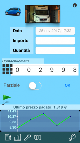

77D15C15-9B65-4B7D-8623-84598C0A49D7.pngSalve da. Agosto a oggi ho tenuto conto di tutti i rifornimenti, dove si avvicina ai 10 o li supera di poco, il contagiri non ha mai oltrpassato i 2000. Semintegrale. Ho sentito altri e mi hanno detto che fino verso i 5000 km i consumi sono un po’ più alti poi si assestano. Magari pure arrivare a 12. Questa la mia esperienza smiley
