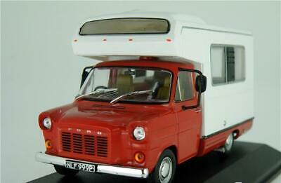

Ma di che secolo era? Forse Ford Model T Io ho avuto il Transit 40 anni fa e gia bello usato, e di quel sistema neppure l ombra.
Questo è un modellino, ma era proprio così, muso rosso e porta dietro e aveva nel vano motore il contenitore del gas e nell'abitacolo una pompetta manuale, se di serie o meno non lo so, ma c'era, e a  occhio non mi sembrava una cosa messa a casaccio.
Un ces...so di camper ma dove sono andato con quello non ci sono mai più andato con nessun altro camper...

Questo è un modellino, ma era proprio così, muso rosso e porta dietro e aveva nel vano motore il contenitore del gas e nell'abitacolo una pompetta manuale, se di serie o meno non lo so, ma c'era, e a  occhio non mi sembrava una cosa messa a casaccio. Un ces...so di camper ma dove sono andato con quello non ci sono mai più andato con nessun altro camper...
BELLISSIMO!!
Restaurato o ottimamente tenuto sarebbe eccezionale da evere adesdolaugh.
La.mia ragazza adora il muso di quei ford e di quelli un po dopo,prima del transit con musetto monovolume chr invece era orrendo secondo me.
Perché un cess?surprise
La motrice o la cellula abitativa?
Beh, sai, con la trazione posteriore....wink

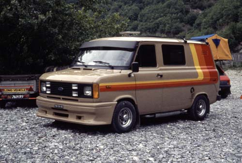

BELLISSIMO!! Restaurato o ottimamente tenuto sarebbe eccezionale da evere adesdo. La.mia ragazza adora il muso di quei ford e di quelli un po dopo,prima del transit con musetto monovolume chr invece era orrendo secondo me. Perché un cess? La motrice o la cellula abitativa?
Ti sarebbe piacciuto questo che avevo a 25 anni...allestito da me.
