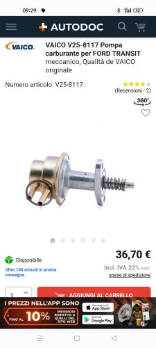

@impiegato: Non potrebbe essere che arriva poco gasolio alla pompa iniezione?? Dovuto dalla pompa di pescaggio sul motore? ( Non ricordo come si chiama), nel mio caso si era accorto il pompista, che non pompava abbastanza, ma il camper camminava. I problemi della Lucas generalmente è che perde, altrimenti non dovrebbe avere problemi. È solo un'idea la mia, non sono un esperto.

Sapevo solo delle perdite e difficoltà nella riparazione! Oltre al movimento ballerino del motore, quando acceso, tipico delle lucas. Si impare sempre qualche cosa.
questa è quella che pensavo.

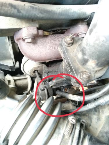

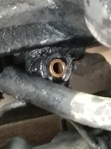

Mi hai fatto ricordare che avevo un tubo rotto collegato alla " centralina EGR o attuatore"  che neppure il meccanico si era accorto. Ricollegato andava bene.
mi si era staccato il tubo dove si vede il foro dentro il cerchio.
Da verificare quei tubetti li se sono integri e collegati. Mi sembra fossero 3 tubi vicini.

In risposta al messaggio di speedy13 del 14/02/2023 alle 11:07:16
Mi hai fatto ricordare che avevo un tubo rotto collegato alla centralina EGR o attuatore  che neppure il meccanico si era accorto. Ricollegato andava bene. mi si era staccato il tubo dove si vede il foro dentro il cerchio.  Da verificare quei tubetti li se sono integri e collegati. Mi sembra fossero 3 tubi vicini.
Quello è stata una rottura netta del raccordo con tutti quei tubini neri che fanno parte del circuito che alimenta l’aria sul MAP e sul polmoncino di apertura della wastegate
Per me nel rimontare qualche componente in quella zona hanno picchiato contro è rotto il raccordo provocando una perdita di flusso aria e hai avuto il motore fiacco di conseguenza sad
