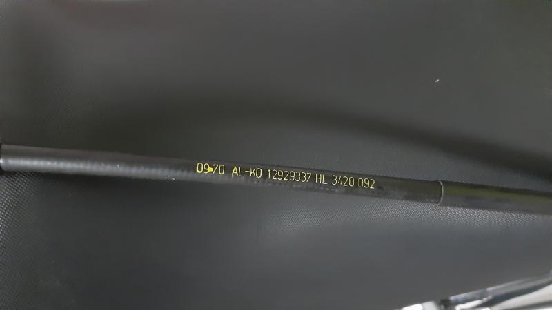

mi si è rotto il cavo del freno a mano proprio sotto la leva - Ducato X250 3.0 160cv del 2007 con telaio AL-KO.
Portato dal meccanico e smontato... mi dice che non riesce a trovare il ricambio.
Le uniche due informazioni che ho sono che il cavo è lungo 360cm in totale (solo la guina è 340cm) ed ha impresso su di se il codice che vedete in foto.
Chi mi aiuta a trovarlo ?

Salve a tutti  mi si è rotto il cavo del freno a mano proprio sotto la leva - Ducato X250 3.0 160cv del 2007 con telaio AL-KO. Portato dal meccanico e smontato... mi dice che non riesce a trovare il ricambio. Le uniche
due informazioni che ho sono che il cavo è lungo 360cm in totale (solo la guina è 340cm) ed ha impresso su di se il codice che vedete in foto. Chi mi aiuta a trovarlo ?
Il ricambio lo devi chiedere alla Al-Ko, almeno da quanto leggo nel cavo
Peró alla fineè un cavo

Si si, grazie ad entrambi... ma quelle info le avevo già trovate.
Il problema è la lunghezza. !!

telefona in AL-KO a Castel d'Azzano (VR) e chiedi del sig. Alberto Ugolini; se non te lo reperisce lui il ricambio vuol dire che non esiste

A titolo informativo per tutti gli altri che avranno lo stesso problema.
Inviate una mail a info.it@alko-tech.com
Vi risponderanno prontamente chiedendo il numero di telaio del mezzo
a questo punto vi invieranno una mail con il codice giusto da ordinare tramite uno dei loro centri assistenza/rivenditori
Il codice per il mio camper Ducato 2007 3.0 160cv é:
1292937 GUAINA AMC X250 PASSO 4300-4400
L'ho ordinato tramite Zaccari di Roma.
