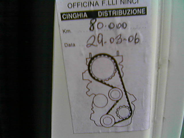

La cinghia di distribuzione (più pompa se necessario) si cambia sul Ducato 250 da libretto di istruzioni ogni 6 anni o 160.000 km
Se il precedente proprietario l'ha fatta nel 2015 hai ancora circa un anno per farla.
Per essere sicuro di quanto ti ha detto il precedente proprietario o ti fai dare la fattura/ricevuta di quando la cambiò o guardi nel vano motore perchè i meccanici in genere scrivono a pennarello indelebile la data del cambio cinghia oppure attaccano da qualche parte un adesivo come da foto (si riferisce non all'attuale camper).
Per il costo, io camnbio cinghia distribuzione + cinghie ausiliarie (che costano poco) senza cambio pompa ho speso nel 2018 Euro 510
