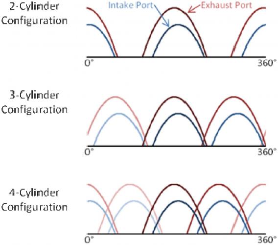

La fase di lavaggio avviene effettuato in modo efficace per alcuni motivi:
- è un 3 cilindri, quindi le fasi di lavaggio sono ogni 120° circa... ciò comporta ad una sovrapposizione (o interferenza) tra di esse minima, il ché comporta un buon lavaggio e un apporto sufficiente (anche a bassi regimi di giri) di gas di scarico al sistema di sovralimentazione per massimizzare il rendimento termico e migliorare il lavaggio;
- le luci di scarico si aprono circa 5° prima delle luci di aspirazione, ciò comporta la fuoriuscita dei gas di scarico ad alta pressione... intanto la pressione si abbassa in camera di combustione e si aprono le luci di aspirazione; la pressione di aspirazione è più alta di quella della camera di combustione poichè c'è la sovralimentazione.
Forse con questo grafico si capisce cosa voglio dire.
Se fosse solo un 2 cilindri, il sistema di sovralimentazione ha dei momenti dove perde energia poichè ci sono periodi in cui non c'è energia (gas di scarico) soprattutto a bassi regimi. Invece nella configurazione a 4 cilindri la fase di lavaggio viene interrotta (maggior residuo di gas di scarico in camera di combustione) poichè, come si evince dal grafico, le curve si sovrappongono (cross charging effect).
La soluzione che offre il miglior rendimento termico, nei 2T, è quella a 3 cilindri... Infatti la Achates per i motori da autotreni e trasporto leggero ha fatto ricerca e sviluppo sul 3 cilindri; mentre per altri scopi, esempio quello militare, è andata sul 4 cilindri perchè non importa tanto l'efficienza termica ma le prestazioni.

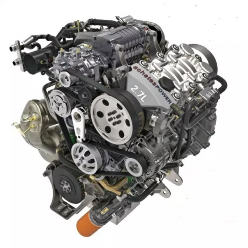

...Achates Power da 2,7 litri da 270 cv e 581Nm ...
Questo sarebbe il motore che vorrei sul camper.

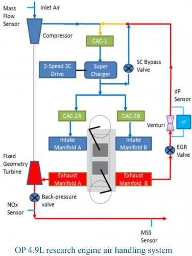

Da quello che so non è così...
Almeno sul 4.9L viene montato un turbocompressore a geometria fissa e un compressore volumetrico... Ma di certo non viene utilizzato un turbocompressore elettrico. Si può anche capire che il compressore volumetrico ha 2 velocità... poi ci sono altre soluzioni come il dispositivo con effetto Venturi per migliorare la fase di lavaggio, oppure la valvola di bypass a valle del compressore volumetrico...
Qua lo schema:
Da quello che so e dai render che si vedono anche il 2.7L adotta un classico turbocompressore e probabilmente anche un compressore volumetrico.

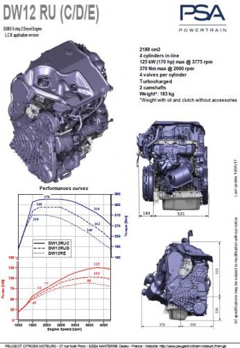

una domanda il 2000 o il 2200 è lo stesso motore ford ? in poche parole il 2200 citroen ci qualche anno fa è lo stesso ford con la pistonite? non riesco a capire chi ha progettato i motori. grazie
No, è diverso dal vecchio Ford 2.2 come cilindrata, alesaggio e corsa. E' un motore completamente nuovo progettato da PSA, nato con SCR + AdBlue fino dall'origine, e lanciato nella cilindrata 2.0 nel 2016. Adesso passa a a 2.2 litri (esattamente 2188cc, mentre il vecchio Duratorq era 2198), con corsa aumentata e compressione diminuita da 16,7:1 a 16:1 per ridurre i NOx
Completamente nuovo è una parola grossa... E' un motore automobilistico usato già una decina di anni fa in varie declinazioni, è arrivato pure su Lancia Phedra con 175cv. Cercate DW12 e ne troverete tutta la storia.
