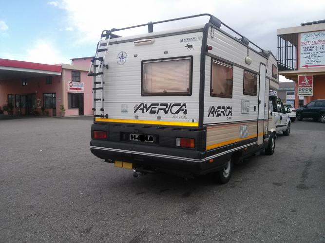

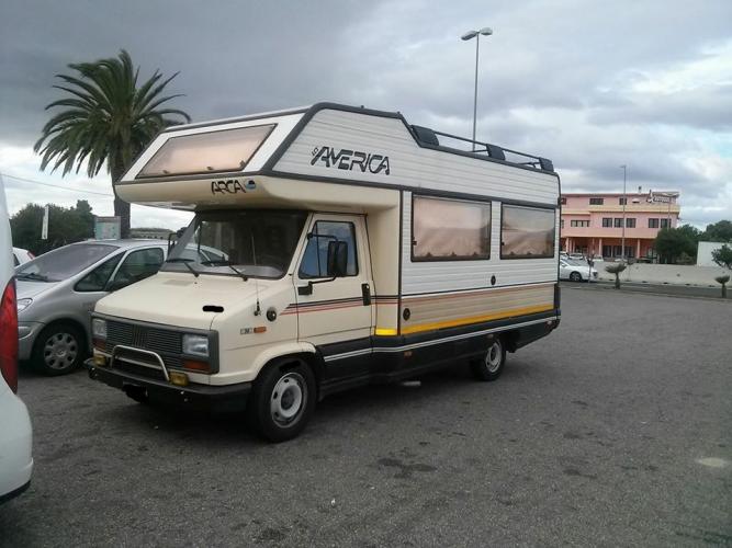

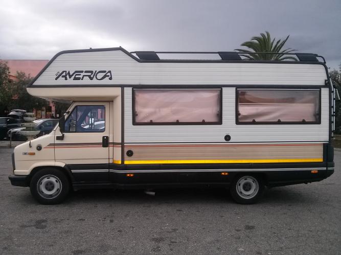

Appena acquistato un vecchio camper, ma tenuto bene specie l'interno della cellula, nessuna esperienza. Si tratta di un New Deal 2500td con idroguida, ben tenuto, che sembra vada molto bene (allego foto).

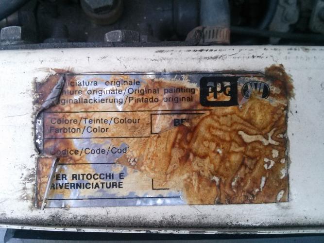

Volevo fare qualche piccolo ritocco sulla cabina, ma ho l'adesivo che indica colore, codice colore ecc che è scolorito, si legge solo "BE", che immagino stia per beige. Qualcuno può aiutarmi? magari chi ha, o ha avuto, lo stesso mezzo. Grazie

Prova ad andare sul sito
https://www.arcatribe.eu/
ad iscriverti poi dal forum del gruppo facebook
https://www.facebook.com/groups...
forse trovi qualcuno che ha lo stesso mezzzo

ciao, guarda il sito e "filtra" bene il colore...se non riesci, una mail e risolvi tutto, ciao Tony
http://it.ppgrefinish.com/it/#

banacoa   grazie per la risposta.
Non ho capito bene, mi suggerisci di utilizzare un qualche loro strumento online? qui ad esempio?
https://buyat.ppg.com/colorweb/...
In generale mi chiedevo  se è un colore Fiat oppure "Arca"? cioè la fiat faceva uscire dei furgoni ducato di quel colore?

ciao...nel 1984 ho acquistato il mio primo motorcaravan su Ducato ed il colore base era "bianco ghiaccio"....non ricordo il codice n nemmeno il fabbricante, quel colore "nocciola" ricordo d'averlo visto anche nella produzione furgoni, però, se vuoi un consiglio, spedisci la foto con l'etichetta al produttore...dopo qualche giorno, hai risolto, ciao Tony
ps. avevo una Aprilia 500 custom e mi avevano strisciato le borse laterali rigide, ho scritto al fornitore delle vernici (colore MOU) e mi ha indirizzato ad un negozio che mi ha fornito il colore originale in bomboletta, 15 euro e son tornate nuove, ciao

Quindi mi consigli di scrivere alla PPG giusto?
Ieri curiosavo sul loro sito e non ho trovato mail nè form di contatto. Stasera cerco meglio.
Grazie!

Vai in un qualsiasi negozio di materiali per carrozzeria con tintometro, Ti fai fare una sparata con lo spettrofotometro, ed hai codice colore, formula, puoi farti fare una piccola quantità di colore, una bomboletta...
si verifica anche con una mazzetta colorimetrica, la tinta originale !
Consiglio:
Prima di provvedere ad un ritocco qualsiasi, fai lucidare la vernice, con pasta abrasiva e polish...la tinta nel tempo vira e si ossida il pigmento superficiale wink

Di che anno è il mezzo?
ho estrapolato tutti i codici con il beige ma son tanti, con l'anno di produzione forse restringiamo il campo.

Settembre 1988.

514 BEIGE CORINTO Beige Body 1985 1987 FIA.514 PRIME DN PROGRESS NEW Nuancier Europe FIA47C
583 BEIGE VISONE MET 2CT Beige Body 1984 1987 FIA.583 PRIME ENVIROBASE HP Nuancier Europe FIA39C
822/F BEIGE MAROCCO Beige Body 1978 1986 FIA.822F PRIME ENVIROBASE HP
822/F BEIGE MAROCCO Beige Body 1978 1986 FIA.822F PRIME DN PROGRESS NEW
822/F BEIGE MAROCCO Beige Body 1978 1986 FIA.822F D DN PROGRESS NEW
822/F BEIGE MAROCCO Beige Body 1978 1986 FIA.822F L DN PROGRESS NEW
822/F BEIGE MAROCCO Beige Body 1978 1986 FIA.822F R DN PROGRESS NEW
822F BEIGE MAROCCO Beige Body 1978 1986 FIA.822F PRIME ENVIROBASE HP
822F BEIGE MAROCCO Beige Body 1978 1986 FIA.822F PRIME DN PROGRESS NEW
822F BEIGE MAROCCO Beige Body 1978 1986 FIA.822F D DN PROGRESS NEW
822F BEIGE MAROCCO Beige Body 1978 1986 FIA.822F L DN PROGRESS NEW
822F BEIGE MAROCCO Beige Body 1978 1986 FIA.822F R DN PROGRESS NEW
Potrebbe essere uno di questi, ci sono gli anni di inizio produzione e fine produzione.
In pratica son 3.

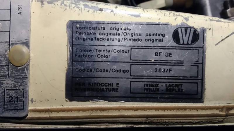

un possessore di camper come il mio mi ha inviato la targhetta leggibile
quindi dovrebbe essere il Beige 283/F, giusto?
Con questo codice in un qualsiasi colorificio dovrebbero farmelo?

Attenzione, quella targhetta non è uguale alla tua, è di altra marca. Probabilmente il colore è identico, ma assicuratene

Forse...gli utenti, non sanno che, per ogni codice colore, in base alle partite di colore, esisteva una leggera variante (fisiologica9, per cui si chiamava sempre allo stesso nome, ma aveva tonalità differenti...
forse gli utenti immagino sia più ...semplice, trattare con le tinte...wink
io ho proposto e consigliato...
poi, ognuno deve fare le sue esperienze personali laugh

Ok recepito ;)
Non ho molto tempo e cercavo un modo per acquistare online e farmi arrivare la tinta a casa. Ma viste le alte probabilità di ricevere una tonalità differente andrò da qualcuno che ha il tintometro a farmela fare.

winkyes
lo capisco,
quello che si scopre, per chi non è mai venuto a contatto, è come sia subdolo il discorso colori carrozzerie vetture,
Fiat, per dirne una, di un codice colore Bianco...normalmente ha circa 13 schede colore diverse, e molto spesso è necessario ritoccare pure quelle, perchè non sono precise...comunque wink
E la gente dice " E' Bianco..." laugh
