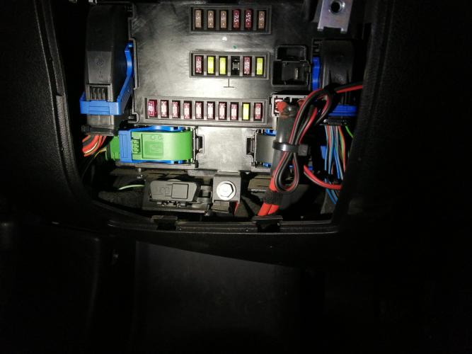

Ciao, allora nel mio caso il connettore è quello verde sulla sinistra nella mia foto, ma ho un X250 del 2012, nel 2018 probabilmente è diverso
Io ho risolto scollegando e ricollegando l'alimentazione generale della scheda, è il connettore bianco sulla destra nella mia foto con 2 fili rosso e nero belli grossi, ma lo stesso risultato si può ottenere scollegando e ricollegando la BM.
Ripeto che nel mio caso era un difetto della scheda, ma lo trovo comunque un guasto raro, come pure falsi contatti sul connettore, i contatti mi sembrano fatti abbastanza bene
In generale il guasto più probabile come segnalato da altri mi sembra un filo difettoso sullo snodo della portiera
Quindi a far bene sarebbe da individuare i pin sul connettore,collegare un tester e muovere le connessioni e controllare se la lettura resta costante o varia
