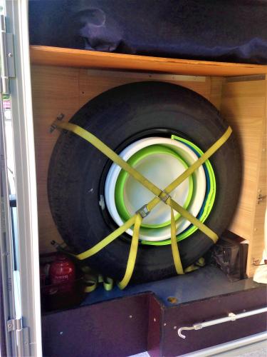

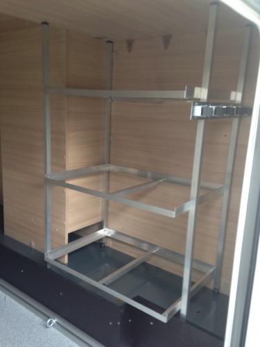

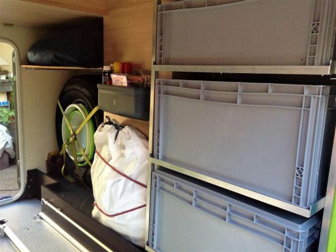

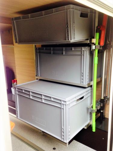

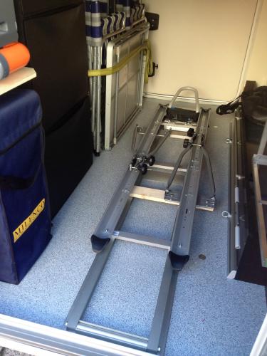

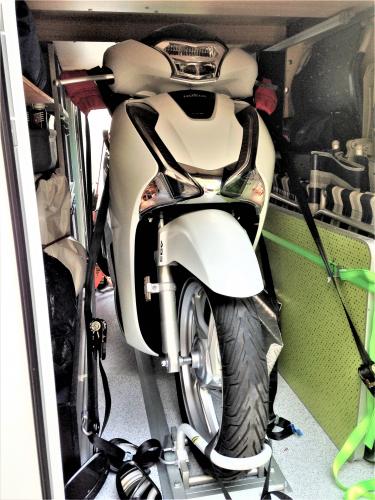

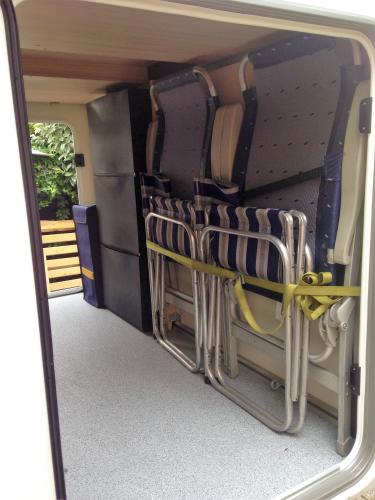

Nel mio garage ho fatto due fori solo per fissare la slitta per caricare lo scooter. Si potrebbe farne anche a meno ma non si crea un grande danno e, la slitta, non è nemmeno indispensabile.
Il rimanente materiale viene bloccato a pressione tra il pavimento del garage e il soffitto.
Il garage non è grandissimo ma riesco a mettere quanto mi serve ed ha una portata di 250 kg.
Nella slitta per lo scooter posso velocemente fissare e togliere due canaline per le biciclette in modo da poterle estrarre e caricare o scaricare con maggiore comodità.

Grazie ANtonio ma non merito tanto.
Non amo molto il garage e credo che sia veramente utile se tutto è ordinato altrimenti si rischia di dover togliere tutto per prendere una bottiglia d'acqua.
Sul precedente mezzo avevo il portamoto estraibile è lo trovavo decisamente più comodo ma mi devo accontentare.

Lavoro eccellente, non c'è che dire, realizzato anche grazie all'enorme portata del garage.
Mi chiedo solo in che modo certe strutture sono bloccate a pressione tra il pavimento del garage e il soffitto (che ritengo sia la base del letto, o no ?).

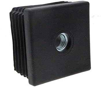

Lavoro eccellente, non c'è che dire, realizzato anche grazie all'enorme portata del garage. Mi chiedo solo in che modo certe strutture sono bloccate a pressione tra il pavimento del garage e il soffitto (che ritengo sia la base del letto, o no ?).
Ciao Giuseppe.

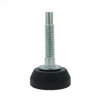

i montanti sono in tubo quadro da 20x20x2 e, nelle teste, ho infilato a pressione due tappi filettati M8 e, con dei piedini filettati le metto in pressione tra pavimento e base del letto. 4 montanti in pressione danno grande stabilità, in due anni e quasi 20.000 km. non si sono minimamente mossi. Volendo si potrebbe fissare al pavimento del letto anche un solo montante utilizzando una vite da M8 togliendo il piedino filettato. Materiale reperibile nelle ferramente o, più comodamente, su Amazon.
Poi, come potrai vedere dalle foto, parte del peso quale ruota di scorta e cassette gravano sul pianale del camper mentre sul pavimento del garage gravano solo cose leggere a parte scooter o bici quando le uso.

Ciao Giuseppe. i montanti sono in tubo quadro da 20x20x2 e, nelle teste, ho infilato a pressione due tappi filettati M8 e, con dei piedini filettati le metto in pressione tra pavimento e base del letto. 4 montanti in pressione
danno grande stabilità, in due anni e quasi 20.000 km. non si sono minimamente mossi. Volendo si potrebbe fissare al pavimento del letto anche un solo montante utilizzando una vite da M8 togliendo il piedino filettato. Materiale reperibile nelle ferramente o, più comodamente, su Amazon. Poi, come potrai vedere dalle foto, parte del peso quale ruota di scorta e cassette gravano sul pianale del camper mentre sul pavimento del garage gravano solo cose leggere a parte scooter o bici quando le uso.
Ciao, scusate l'intrusione, non ho resistito. Guarda...è uno spettacolo.

Grazie.
Un po' mi ha aiutato la forma del garage, come dicevo non enorme, ma ho potuto organizzare bene.
Dentro mi sta quanto mi serve ed anche più ed inoltre riesco a mettere e togliere quanto potrebbe servirmi anche se dentro ho lo scooter.
Nelle foto non si vede ma trasversalmente ho messo una barra per appendere caschi e giacche da moto oltre agli accappatoi umidi che durante la notte si asciugano perfettamente.

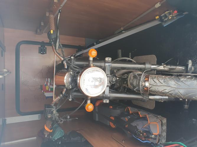

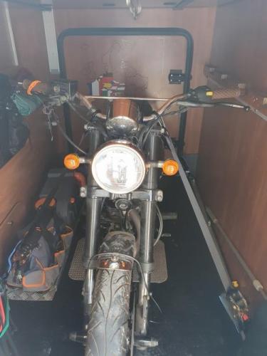

Molto bello, purtroppo con il letto elettrico non si può fare.
Io ho risolto, intanto posso partire...
Appena ne avrò occasione, forse anche durante la vacanza, metterò un foglio di mandorlato come mi è stato consigliato.
Con l'omologazione del garage ci dovrei rientrare, purtroppo con il peso totale del camper no. Oggi l'ho fatto pesare, quasi 36q senza moto, con poco gasolio e praticamente senza acqua. Spero che l'officina l'abbia pesato "male", è più di quello che mi aspettavo. Dentro c'è davvero poca roba, stoviglie (1 pentola 1 padella 2 forchette, 2 coltelli, 2 bicchieri... insomma avete capito) pochi vestiti, davvero il minimo indispensabile. Senza calcolare i kg in più che avremo al ritorno, che sono sempre davvero tanti (l'anno scorso in Belgio abbiamo preso tipo 40l di birra, formaggi etc...).
Prossimo camper patente C! Per forza.
Grazie a tutti per i preziosi consigli, e buone vacanze! smiley
PS Scusate per la foto rovesciata, ho provato a ruotarla e salvarla in tutti i modi, la carica sempre così.

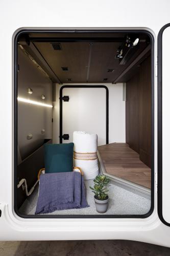

grazie per il suggerimento potrebbe essere una soluzione piuttosto semplice allego una foto del gavone presa in internet MG_1750.jpg

vedo le foto del garage e credo che lo scooter non ci stia   perche' quel rialzo ti frega in facilita' di entrata  e anche in altezza
devi calcolare che tutti gli scooter passano di solito  con fatica nei garage
pertanto calcala bene gli ingressi  portellone   con altezza scooter

ciao vedo le foto del garage e credo che lo scooter non ci stia   perche' quel rialzo ti frega in facilita' di entrata  e anche in altezza devi calcolare che tutti gli scooter passano di solito  con fatica nei garage      pertanto calcala bene gli ingressi  portellone   con altezza scooter ciao
Lo scooter ci sta sicuramente deve fare le prove per come fare, li serve sicuramente la slitta perché va messa un pochino obliqua
