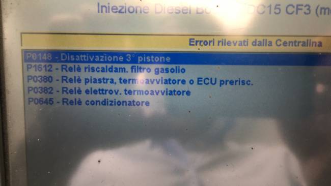

Inserito il 22/05/2017 alle: 11:15:47
Risolto dopo diagnosi elettronica
Era da qualche tempo che avevo spia motore rossa accesa e candeletta preriscaldo con funzionamento anomalo
Fatta diagnosi
Causa 1 sensore in corto circuito su tubo recupero fumi dal basamento, un fusibile da 15 A nascosto nel vano motore mi causava tutte le anomalie evidenziate ed in piu "mancanza segnale odometro" per cui non andava nemmeno il regolatore di velocità.
Sostituito tubo e fusibile ha ripreso a funzionare tutto correttamente compreso compressore CDZ.
Grazie a chi è intervenuto.
