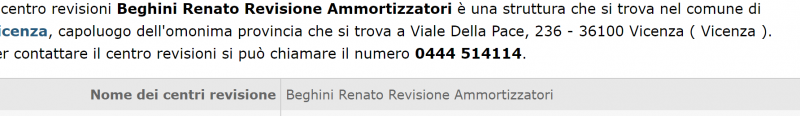

Te ne do una quinta: revisionali spiegando cosa devono fare!
Spendi niente.
Se serve un indirizzo te lo do volentieri... Uno Bravo davvero a Vicenza

Grazie Temisto!
Non avevo considerato la rigenerazione, effettivamente… principalmente perchè pensavo che solo alcuni ammortizzatori fossero rigenerabili e perchè, spesso, gli ammortizzatori originali sono un po’ sottodimensionati rispetto al carico che ci mettiamo… Ma anche questa è una valida possibilità!
Vicenza non è proprio comodissima per me, ma dammi pure quel riferimento, potrebbe essermi utile! Grazie!

ho portato i miei posteriori a gas da revisionare (MB Viano). Dice: non posso revisionare il sistema a gas ma ti posso dare 2 revisionati ad olio dello Sprinter. Cambiano  lo stelo e il serbatoio che sono più grossi, il resto (attacchi e escursione) è identico. Come taratura te li faccio uguali ai tuoi vecchi? Risposi: si.
Sono 4 anni che ci giro. Spesa 40€ e non ne ho risentito sulla differenza.
PS Lo conosco da 45 anni ed ha raccolto il lavoro del padre.
