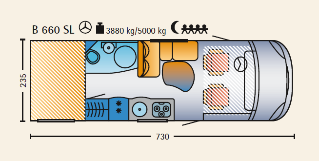

Buongiorno a tutti,
stiamo valutando di acquistare un Hymer B 660 SL su Mercedes 3000 V6 con cambio robotizzato (usato del 2008), chiedo suggerimenti pregi/difetti di chi conosce questa meccanica se è valida (immagino di sì ma non me ne intendo) e se soprattutto, con 100 mila km originali.
A noi piace molto come disposizione interna e mi sembra un bel mezzo ben tenuto. Siamo camperisti da 20 anni ma arriviamo da 13 anni di un mansardato su Iveco Daily che ci ha dato tante soddisfazioni ma ora volevamo rinnovarlo un po' perché datato.
Vorrei quindi sapere delle opinioni a riguardo, soprattutto in merito al cambio automatico robotizzato, se è tanto delicato e necessità di molta manutenzione, perchè non lo conosco assolutamente.
Grazie a tutti e buoni km!

Nel 2007 stavo per comperare un B 660 SL (appena presentato) proprio per avere la meccanica Mercedes e la trazione posteriore, ero li per firmare, ma poi preso dal dubbio decisi per un B 514 SL piu corto e purtroppo su Ducato. L'errore piu grande della mia vita prendere la trazione anteriore, scontento da subito ma ho dovuto poi aspettare anni per potere cambiare e gli ultimi due camper assolutamente su MB e trazione posteriore yes
Il B 660 SL è un gran bel mezzo, forse un po grandino per i miei parametri, ma nella sua categoria è una perla rara.
La serie B Klasse di quegli anni è costruita molto bene e molto solida, e come cellula mai avuto un minimo problema.
Unica cosa dovetti fare una modifica ai pistoni del basculante perchè non stava ben aderente al soffitto.
Ma è immatricolato 35q?  Perchè mi sembra che lo facessero solo 3880kg o 5000kg (a meno che non sia possibile un declasssamento) e infatti per quello avevo appena fatto la patente C l' anno prima.
Penso che comunque in viaggio sia difficile stare sotto i 4000kg specialmente con il 3.0 V6 che se non ricordo male pesa 50kg in piu del 4 cilindri...ma è un gran motore.
L'errore piu grande della mia vita prendere la trazione anteriore, scontento da subito ma ho dovuto poi aspettare anni per potere cambiare e gli ultimi due camper assolutamente su MB e trazione posteriore  Il B 660 SL è un gran bel mezzo, forse un po grandino per i miei parametri, ma nella sua categoria è una perla rara. La serie B Klasse di quegli anni è costruita molto bene e molto solida, e come cellula mai avuto un minimo problema. Unica cosa dovetti fare una modifica ai pistoni del basculante perchè non stava ben aderente al soffitto. Ma è immatricolato 35q?  Perchè mi sembra che lo facessero solo 3880kg o 5000kg (a meno che non sia possibile un declasssamento) e infatti per quello avevo appena fatto la patente C l' anno prima. Penso che comunque in viaggio sia difficile stare sotto i 4000kg specialmente con il 3.0 V6 che se non ricordo male pesa 50kg in piu del 4 cilindri...ma è un gran motore.
Grazie mille IZ4DJI del tuo prezioso contributo!! Oggi siamo andati a vedere questa "bestia" di B 660 SL, è davvero ben tenuto! A livello di carrozzeria, sia sotto che esternamente ai lati e sul tetto, è davvero tenuto bene (qualche segno di usura ma pochissima roba!). Dentro ovviamente le plastiche risentono un po' dell'età, e ci stà è normale! Non ha problemi tecnici se non qualche cavolatina tipo le calamite degli oscuranti della cabina che son da sostituire perchè non agganciano più.
La meccanica del motore, da un controllo visivo mi sembra in ordine... motore parte al primo colpo dopo che era fermo da un po' e gira come un orologio!
Mi spaventa un po' il cambio automatico, nel senso che, non so quanti / quali problemi possa dare, rispetto ad un cambio manuale! Al momento ovviamente funziona bene.
Il mezzo è su patente B omologato 35 quintali! Onestamente mi chiedo come fa a stare nei pesi viste le dimensioni. Tra l'altro è pure omologato 5 posti viaggianti! Mi sembra incredibile! Inoltre ha gancio traino con 20 quintali di massimo rimorchiabile! Una belva!
Del peso non mi preoccupo più di tanto... arrivando da 13 anni di Mobilvetta Icaro S10 su Iveco Daily 35C13 che a vuoto eravamo già praticamente fuori peso... questo a libretto è persin più leggero come massa a vuoto rispetto al nostro vecchio Icaro!
Non so onestamente cosa fare, son tentato di andare in concessionaria Hymer e chiedere un parere, soprattutto sul cambio automatico, se mi san dire qualcosa oppure andare in Mercedes.
Boh!!
