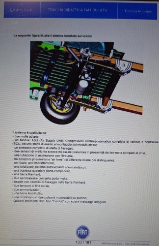

Per il Ducato X250 (2006) Fiat prevedeva anche l'optional " sospensioni ad aria autolivellanti". Eccome se lo prevedeva!
Poi quanti Ducato ne fossero equipaggiati non so; forse alcune ambulanze?
Comunque ecco la pagina del manuale di riparazione Ducato che illustra il sistema. Buona serata da Vittorio.
