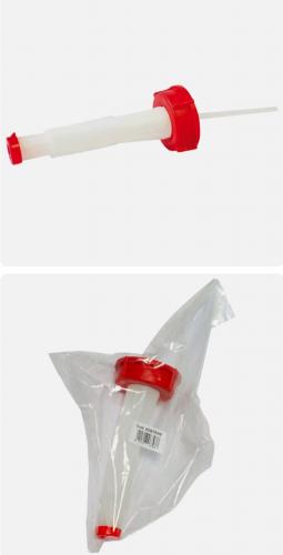

Ma secondo voi sul bocchettone fiat (che ha lo sportellino abbastanza in basso, questo beccuccio potrebbe andar bene? SmartSelect_20211001-084600_eBay.jpg
https://www.ebay.it/itm/BECCUCC...

Inserito il 01/10/2021 alle: 09:06:07
In risposta al messaggio di B747 del 01/10/2021 alle 08:48:55

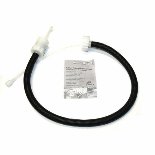

Sicuramente quel beccuccio costa poco, ma vale anche poco.
Con quello, una volta che arrivi al pieno, il liquido tracima e sporca tutto.
Io ho preso QUESTO che costa di piu ma è impagabile.
Va avvitato sia sulla tanica (che hanno il filetto standard) che sul bocchettone del serbatoio (che ha filetto standard), quindi sollevi la tanica e il liquido passa, ma una volta che si è arrivati al pieno, una valvola automatica blocca il passaggio del liquido, e quindi non esce neppure una goccia. Nello Sprinter il bocchettone è nel vano motore, e senza quel tubo sarebbe un macello, se quel liquido esce lascia una patina di "sale" che fa tutto bianco e appiccicoso e quindi da lavare bene con acqua abbondante.
casomai cerca dove lo hanno con spese di spedizione piu basse,
oppure sicuramente lo trovi ai ricambi WV-Audi con l articolo 000012499

Sicuramente quel beccuccio costa poco, ma vale anche poco. Con quello, una volta che arrivi al pieno, il liquido tracima e sporca tutto. Io ho preso QUESTO che costa di piu ma è impagabile. Va avvitato sia sulla tanica
(che hanno il filetto standard) che sul bocchettone del serbatoio (che ha filetto standard), quindi sollevi la tanica e il liquido passa, ma una volta che si è arrivati al pieno, una valvola automatica blocca il passaggio del liquido, e quindi non esce neppure una goccia. Nello Sprinter il bocchettone è nel vano motore, e senza quel tubo sarebbe un macello, se quel liquido esce lascia una patina di sale che fa tutto bianco e appiccicoso e quindi da lavare bene con acqua abbondante. casomai cerca dove lo hanno con spese di spedizione piu basse, oppure sicuramente lo trovi ai ricambi WV-Audi con l articolo 000012499
Grazie mille tommaso, lo'ho preso
qui
ad un ottimo prezzo, mi sembra proprio lui
Preso!! grazie del consiglio.

In risposta al messaggio di B747 del 01/10/2021 alle 22:28:54
Grazie mille tommaso, lo'ho preso qui ad un ottimo prezzo, mi sembra proprio lui
Proprio lui, e ottimo prezzo.
Unica avvertenza, alcune taniche potrebbero avere il bordo non perfettamente liscio e quindi se sollevando la tanica fa la goccia, basta stringere meglio la ghiera sulla tanica. In tanti anni mi sarà capitato giusto un paio di volte.
Dopo l uso sciacquo bene il tubo con acqua abbondante perchè l ADBlue asciugandosi lascia una specie di "sale" bianco. Cio se come di solito rabbocco in cortile, mentre se sono in viaggio lo metto in un sacchetto di plastica e poi lo sciacquo a casa. Però mi è capitato di rabboccare in viaggio solo a Nordkapp mentre di solito rabbocco a pieno prima della partenza del viaggio e arrivo a casa dove rabbocco nuovamente, visto che ho piu di 6000km di autonomia.
