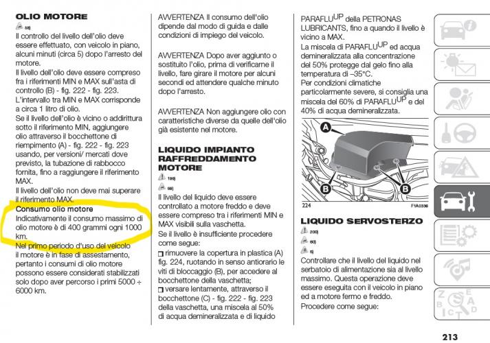

Questo scrive FCA sul libretto uso e manutenzione del mio ducato del 2020!
Pertanto mi sembra che 500 grammi su 2500 km. sia ben poca cosa, e non mi preoccuperei più di tanto.
Senz'altro ci sarà chi ti dice che non ne consuma neanche un grammo, ma come per tutte le cose ci sono delle tolleranze e tu ci sei ampiamente dentro.

A parte ciò che scrivono sui libretti, che ha lo scopo di tutelarsi in garanzia, il consumo sarebbe un po eccessivo, si spiega col fatto che probabilmente il 0w30 è poco adatto al utilizzo di quel specifico motore.
Detto questo, nei motori moderni, ci si preoccupa molto di più della efficienza e durata dei turbo, che dei consumi di olio, quindi per adesso non mi preoccuperei, al limite come è  stato suggerito sentire Fiat se si potesse usare un 5w30 o 0w40.
