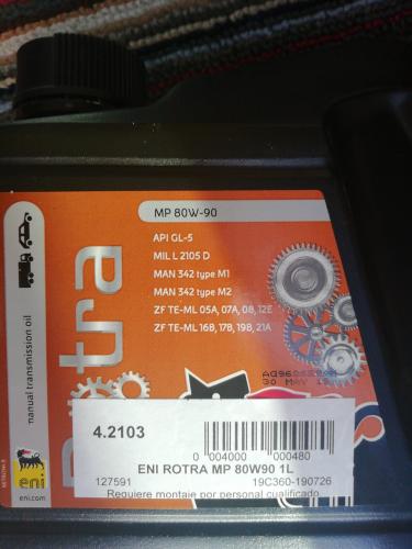

Inserito il 19/11/2019 alle: 13:10:56
Allora, ho comprato il materiale da un ricambiata qua molto conosciuto... Tra pastiglie e i 2 oli ho pagato 50 euro!
E gli oli ho dovuto comprarne in quantità doppia perché mi serviva 1.25l e 0.7 l e le confezioni erano da 1l e da 0.5l.
 I 2 meccanici mi avevano chiesto 100/120 euro sólo per il materiale!! Paventando quantità di olio enormi : 3l e 2l...
L unico dubbio é l olio cambio:il libretto uso e manutenzione dice:
Sae 80 W/90   ep cambi e differenziali non ipoidi.
Sae  80 W ep cambi e differenziali meccanici.
Che soddisfi specifiche API GL4 e MIL-L-2105.
2 ricambisti avevano solo il MP EP 80W/90 che rispetta specifiche API GL-5 e MIL-L-2105 D, più altre mille! Per cambi e differenziali ipoidi molto caricati.  marca ENI
L ho preso... Va bene?
Ho pensato che é superiore alle specifiche del libretto per cambi non ipoidi...
Il mio ducato è ipoide o non ipoide?? laughlaugh

Inserito il 19/11/2019 alle: 13:36:22
In risposta al messaggio di Hunter85 del 19/11/2019 alle 13:10:56
Allora, ho comprato il materiale da un ricambiata qua molto conosciuto... Tra pastiglie e i 2 oli ho pagato 50 euro! E gli oli ho dovuto comprarne in quantità doppia perché mi serviva 1.25l e 0.7 l e le confezioni erano
da 1l e da 0.5l.  I 2 meccanici mi avevano chiesto 100/120 euro sólo per il materiale!! Paventando quantità di olio enormi : 3l e 2l... L unico dubbio é l olio cambio:il libretto uso e manutenzione dice: Sae 80 W/90   ep cambi e differenziali non ipoidi.  Sae  80 W ep cambi e differenziali meccanici.  Che soddisfi specifiche API GL4 e MIL-L-2105. 2 ricambisti avevano solo il MP EP 80W/90 che rispetta specifiche API GL-5 e MIL-L-2105 D, più altre mille! Per cambi e differenziali ipoidi molto caricati.  marca ENI L ho preso... Va bene?  Ho pensato che é superiore alle specifiche del libretto per cambi non ipoidi...  Il mio ducato è ipoide o non ipoide??
Dove viene prescritto un GL4 non si può mettere un GL5 perché va ad intaccare i sincronizzatori (solitamente costruiti con leghe di bronzo).
La specifica MIL è a livelli militare
Modificato da il tornitore il 19/11/2019 alle 13:37:44

Inserito il 19/11/2019 alle: 13:47:14
Ipoide o non ipoide... ?   No, è un trazione anteriore con gruppo cambio/differenziale trasversale. Pignone e  corona differenziale sono di tipo cilindrici, non ipoidi. Sicuramente con dentatura elicoidale, per minore rumorosità.
Un saluto da Vittorio (MI).
15/06/2018 11024
Inserito il 19/11/2019 alle: 14:50:15
In risposta al messaggio di il tornitore del 19/11/2019 alle 13:36:22
Dove viene prescritto un GL4 non si può mettere un GL5 perché va ad intaccare i sincronizzatori (solitamente costruiti con leghe di bronzo). La specifica MIL è a livelli militare
Quindi é sbagliato sad​​​​​​
Cacchio 2 ricambiati, e grandi, non avevano altro oltre a questo...
Proverò un terzo...
15/06/2018 11024
Inserito il 19/11/2019 alle: 14:51:07
In risposta al messaggio di vadopiano del 19/11/2019 alle 13:47:14
Ipoide o non ipoide... ?   No, è un trazione anteriore con gruppo cambio/differenziale trasversale. Pignone e  corona differenziale sono di tipo cilindrici, non ipoidi. Sicuramente con dentatura elicoidale, per minore rumorosità. Un saluto da Vittorio (MI).
Quindi non va bene l olio per cambio ipoide...
15/06/2018 11024
Inserito il 19/11/2019 alle: 14:58:47
È vero... Ho letto alcuni forum che dicono che gl5 addirittura distrugge i sincronizzatori...
Altri per contro dicono che sono pippe mentali, sui cambi vecchi...
Ma mi fido... Me Lo possono cambiare.. Peccato che non hanno il gl4...
Strano cmq... Non si usa forse più?

Inserito il 19/11/2019 alle: 15:41:55
In risposta al messaggio di Hunter85 del 19/11/2019 alle 15:00:57
Comunque ho trovato un meccanico che se gli porto il materiale, mi fa tutto x 52 euro =un ora e mezza di lavoro.
Ti dicevo?Un cinquantone.Anche io sapevo che i gl5 non erano compatibili coi gl4 perchè rovinavano qualcosa di bronzo nei cambi(non ricordo cosa però!)
