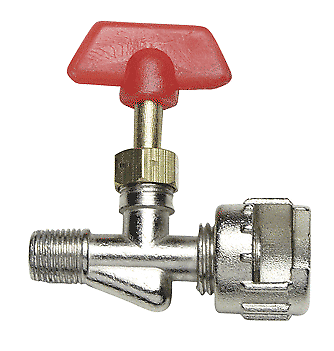

Non ti voglio contraddire, che mi sembra che tu sia esperto in rubinetti, da come parli, ma uno spurgo, secondo me fa uscire un liquido o gas all esterno liberamente, un rubinetto invece apre un passaggio, ma senza disperdere nulla.
Nel cric la chiavetta che giri apre un passaggio per l olio che dal pistone torna nel serbatoio, ma non esce nulla all esterno e qiomdi secondo me è assimilabile a un rubinetto a spillo conico.
Per me si comporta come questo:
se il cric perde olio è come se nel rubinetto della immagine perdesse dall alberino dove c'è la manopola, e non deve succedere altrimenti è la guarnizione di tenuta che è guasta.
nulla. Nel cric la chiavetta che giri apre un passaggio per l olio che dal pistone torna nel serbatoio, ma non esce nulla all esterno e qiomdi secondo me è assimilabile a un rubinetto a spillo conico. Per me si comporta come questo: se il cric perde olio è come se nel rubinetto della immagine perdesse dall alberino dove c'è la manopola, e non deve succedere altrimenti è la guarnizione di tenuta che è guasta.
Tommaso,
Ottima risposta,
condivisa, da uno che di rubinetti e spurgo un po ne ha masticato.
Inserito il 13/03/2022 alle: 14:28:03
In risposta al messaggio di latrofa124 del 13/03/2022 alle 11:23:26
Tommaso, Ottima risposta, condivisa, da uno che di rubinetti e spurgo un po ne ha masticato.  Roberto
