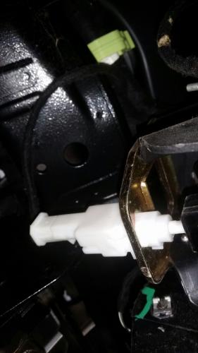

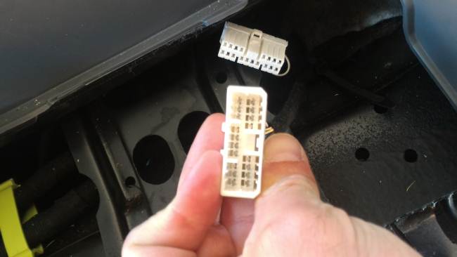

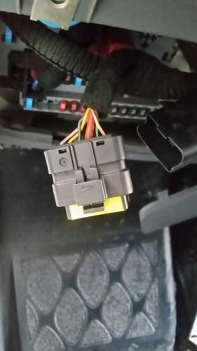

1 il connettore D018B mi pare sia connesso potreste confermarmelo:
2 interruttore pedale freno mi pare da 2 pin

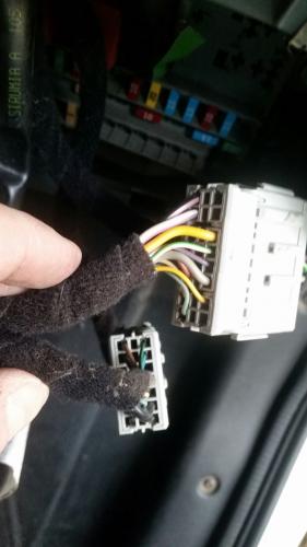

3 purtroppo il D160A non mi risulta uguale alla foto in prima pagina però ce ne erano anche altri connettori, qualcuno potrebbe confermarmi che è quello giusto ed è cablato?
Grazie molte a chi potrà rispondermi.

Si,il tuo è già predisposto,il conettore nero che vedo nella prima foto è quello.Il pulsante pedale freno della seconda foto lo devi sostiture con uno a quattro pin,circa 10 euro;il conettore della terza foto è quello sotto plancia LATO PASSEGGERO?Se no,non ti serve!Ciao Sdernio
il connettore D160A si trova sotto il portaoggetti lato passeggero, per il resto è tutto giusto quello che ti ha risposto Sdernioportaoggetti.jpgD160A.jpg

Si ho trovato il connettore D160A sotto bocchetta aria lato passeggero, ma non sono sicuro fosse quello mostrato in foto
Ho anche io il power 146 immatricolato 2006 costruito marzo 2005.
Ho letto nuovamente tutto con molta attenzione il thread ed ho capito che probabilmente il D160A potrebbe non servire nel caso ponticello su 3 e 4 dell'interruttore pedale freno che acquisterò essendo l'attuale pareva anche a me che era due connettori.
Portare il cavo 2 dalla leva al D160A serve solo per avere un fusibile "libero" e non condiviso con gli stop, spero di aver capito bene.

Portare il cavo 2 al D160 serve per avere il fusibile( già predisposto in fusibileria)dedicato esclusivamente al cc.In caso di problemi salta il fusibile dedicato...!Fare il ponticello che dici è la stessa cosa;però...se vuoi fare un bel lavoro...!Ciao Sdernio

Ciao Sdernio,
hai ragione ma fino ad ora mi ero concentrato solo per rendermi il lavoro più semplice possibile.
Innanzitutto non ho identificato il D160A perchè ce ne sono diversi di connettori.
Ricapitolo su cosa dovrei fare:
Dei 6 fili del cruise control noi ne usiamo solo 5 con i pin del connettore D018 al colore fili leva crise sono il pin6 all'arancio, il pin5 al blu, il pin2 al rosso e il pin1 al verde
se non voglio ponticellare il pedale freno posso anche eventualmente ponticellare il pin1 col pin6 nel connettore D160 e da lì andare al giallo del cruise i pin sono rispettivamente pedale freno e sottochiave su fusibile 27 da 7,5A.
La domanda perchè sostituire interruttore pedale freno visto che da li non si modifica niente?
In realtà la domanda corretta è come si collegano i 4 cavi che escono dall'interruttore pedale freno nel caso colleago il PIN2 del cruise con il pin1 e pin6 della D160A?
Presumo escono già 4 cavi dal pedale freno e vanno collegati senza ponticellare niente ma solo sostiuendo il pulsante perchè è quello che prevede il cc.
