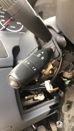

Qualcuno sa dirmi quale leva del cruise control si adatta meglio a un 244 2.8 JTD del 2006? grazie

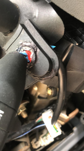

Prova su un pezzettino con poco acetone. Potresti mettere qualche foto, così si capisce meglio il problema?
Scusa il ritardo @fargo73, ma ero incasinato, ecco le foto, purtroppo proprio alla base..

Io ho messo su (circa) quella dell'Alfa 147 il supporto della leva  si blocca con una vite all'interno di uno scanso che sembra fatto apposta, purtroppo la mia leva era rotta, ma mi serviva per fare il cablaggio e ho dato per il tutto, cablaggio viti e connettori vari 5€ me la sono smontata da un demolitore,  ma a oggi non sono riuscito a trovarne un'altra senza spendere una follia, comunque l'ho agganciata bene e il CC funziona perfettamente, ho dovuto fare tutto il cablaggio, fattibile con un minimo di attenzione e cura.

È proprio rotta male!
Io fossi in te la cambierei.
Non vorrei mai che mi si rompesse mentre guido, causando una distrazione fatale.

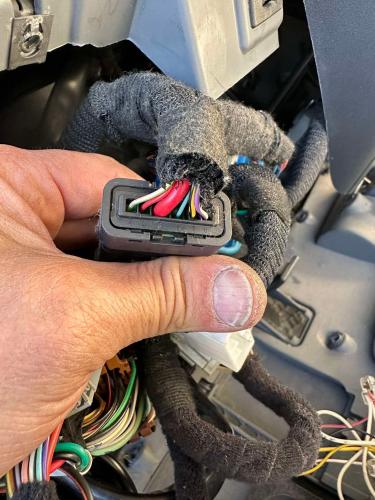

Ciao ragazzi dopo 4 anni ritorno perché ho ripreso il camper, l’altra volta tutto semplice, questa volta mi trovo la centralina con i pin diversi sono al contrario rispetto allo schema messo in prima pagina adesso ho un ducato del 2003 2.8 jtd
Buona sera, scrivo questo messaggio per chiedere delle informazioni. Dalla foto vedo che ha la mia stessa centralina, il mio e' un ducato 244 del 2004  e non ha il galaggio che arriva in cabina. Come ha risolto? Potrebbe dirmi come ha segnato i PIN in centralina, quelli che servono oppure il colore dei fili che ha preso dal connettore sotto la scatola porta fusibili, così mi sarebbe più semplice. Grazie.

Purtroppo io sono uno degli sfortunati possessori di un ducato 244 del 2004 che non ha i cablaggio sotto il cruscotto dei cavi provenenti dall centralina. Leggendo tutto il lungi post ho visto che non è difficile prendere i segnali direttamente dalla scatola fusibile vicino al filtro aria (non dalla centralina). Se non ho capito male per fare ciò andrebbero inseriti dei pin all'interno del connettore  ove non ci sono, ma qualcuno mi sa indicare che tipo di pin devo acquistare e soprattutto dove posso trovarli?

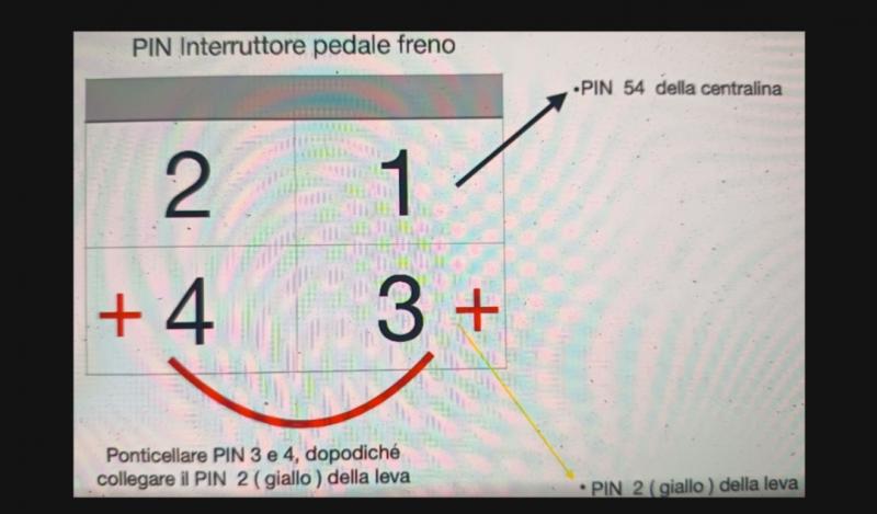

Secondo lo schema che ti allego,(non l'ho fatto io) al pin 3 dell'interruttore va un positivo e il pin 1 lo devi collegare al pin 54 della centralina. Saluti
Connessioni fatte
Verde leva con verde rosa
Rosso leva con rosso verde
Azzurro leva con giallo verde
Arancione leva con viola bianco
Giallo al + 12v sotto chiave
al cablaggio interruttore stop non ho toccato nulla

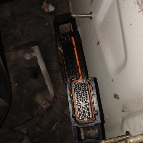

salve gente,il mio ducato 244 cilindrata 2300 del 2006 non è predisposto con i cavi sotto al volante, siccome ho letto che potrebbero essere diversi i colori dei filia ho smontato la centralina madre e staccato i 2 connettori grossi, solo che su questi non c'è nessun numero, mentre sulla centralina ci sono pochi numeri, come avete fatto x risalire hai numeri PIN e assegnarli al connettore centralina?IMG20250920192701.jpg

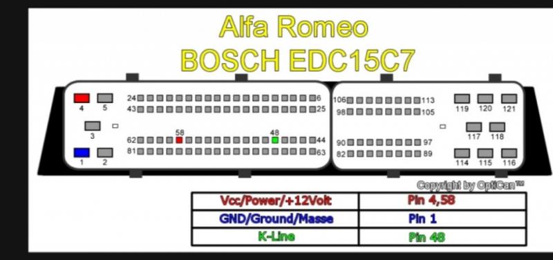

ho trovato questa foto e adesso ho capito come sono numerati i pin centralina AScreenshot_2025-09-21-04-03-11-37_40deb401b9ffe8e1df2f1cc5ba480b12.jpg

domanda sul connettore pedale freno:ho già acquistato interruttore a 4 PIN,i 2 fili morti che stanno sul 4 e sul 3 vanno rimossi? se si come li sfilo visto che ci devo fare un ponticello?Screenshot_2025-09-21-23-01-44-60_40deb401b9ffe8e1df2f1cc5ba480b12.jpg
Cerride
Cerride
14/12/2016 2
Inserito il 23/09/2025 alle: 11:40:41
In risposta al messaggio di ceuvi del 21/09/2025 alle 23:04:21
Puoi fare ponte fra i due fili che escono da 4 e 3
