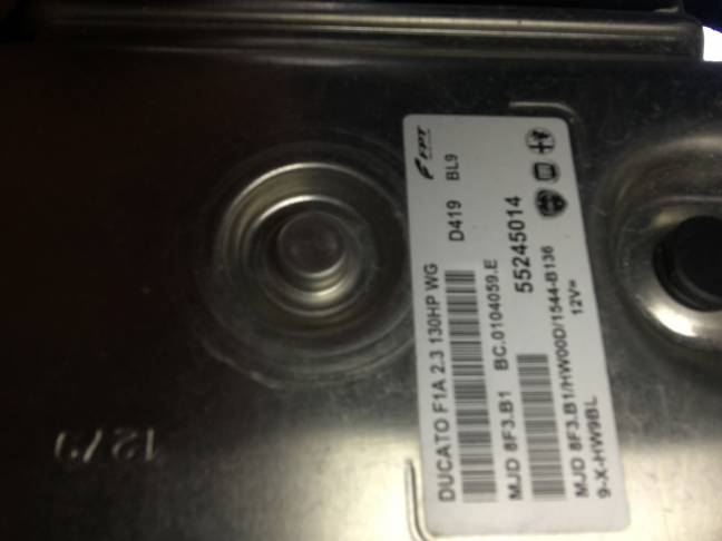

Ciao a tutti, sono da poco entrato a far parte alla schiera dei camperisti con un camper motorizzato con Ducato x250 sul quale vorrei montare
il cruise control, leggendo le (varie) discussioni relative mi sono procurato e montato la leva sul piantone volante, individuato i fili col tester,
tirato il cavo dal piantone alla centralina motore, dato che (OVVIAMENTE....) il cablaggio non era presente, ma quando sono andato ad identificare
i quattro pin sulla ECU mi sono reso conto di non avere una Bosch ma una Magneti Marelli.
Avrei pertanto necessità che qualcuno mi indicasse i piedini nei quali inserire i cavetti.
Allego foto per una chiara identificazione della centralina.

Ciao, mi sono imbattuto nello stesso problema.
A quanto so serve la leva a due fili della delphi, e poi attivare il tutto da software al centro assistenza autorizzato.
Hai trovato soluzione?

Non sono un esperto ma anche io  presi la leva del cruise control da un utente del forum. Al montaggio  riscontrai che il mio DUCATO 250 aveva la centralina con 2 PIN invece che 4 anche se da immatricolazione e da libretto doveva essere 4 PIN. Mi fu sostituita immediatamente e ancora ringrazio l'utente per i preziosi consigli che mi diede per poter svolgere il lavoro in maniera perfetta. Non so se era una questione di centralina diversa come nel tuo caso o solo di collegamenti.
Riusciresti a darmi qualche info in più?
Anche io ho la centralina Marelli in foto e sto facendo una fatica pazzesca a reperire le informazioni per poter acquistare e abilitare il cruise control..

Riusciresti a darmi qualche info in più? Anche io ho la centralina Marelli in foto e sto facendo una fatica pazzesca a reperire le informazioni per poter acquistare e abilitare il cruise control..
Spiacente non poterti aiutare. il lavoro lo faci fare circa 4 anni fa. Prova a cercare qui sul forum l'utente - era nella provincia di Roma- se contattandolo ti da delle info precise sul lavoro che devi eseguire e magari anche sul tipo di leva che ti occorre. Non è un professionista ma un semplice appassionato.
Ciao Alpha4,
sei riuscito ad avere informazioni e ad abilitare il cruise control?
Luigi

Ciao a tutti, sono da poco entrato a far parte alla schiera dei camperisti con un camper motorizzato con Ducato x250 sul quale vorrei montare il cruise control, leggendo le (varie) discussioni relative mi sono procurato
e montato la leva sul piantone volante, individuato i fili col tester, tirato il cavo dal piantone alla centralina motore, dato che (OVVIAMENTE....) il cablaggio non era presente, ma quando sono andato ad identificare i quattro pin sulla ECU mi sono reso conto di non avere una Bosch ma una Magneti Marelli. Avrei pertanto necessità che qualcuno mi indicasse i piedini nei quali inserire i cavetti. Allego foto per una chiara identificazione della centralina.
RISOLTO
Su questo thread
Luigi
