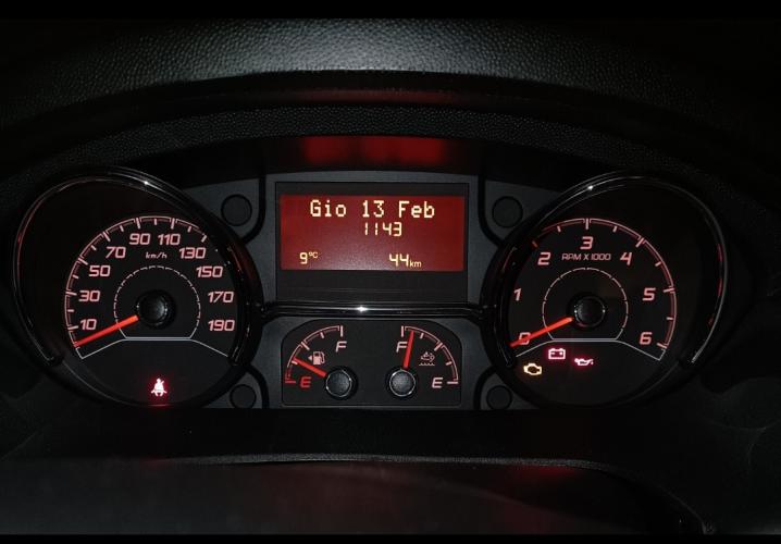

Buongiorno, c'è qualcuno che ha questo tipo di cruscotto? Il mio è un Citroen 2200 . Nel camper precedente un Ducato ,avevo la temperatura acqua, in questo ho  il livello  dell'AD-Blue. Ok che ho il livello dato dalla lancetta, ma c'è anche una spia? Sul libretto che che ho scaricato da internet (la Citroen non da più il cartaceo angry) non da questa informazione. Grazie a chi mi darà una  risposta.

Immagino tu intenda livello carburante e per spia quella della riserva.
Io ho un peugeot boxer con stesso quadro strumenti, quando entri in riserva si accende una piccola spia arancio tipo led vicino alla "E". in aggiunta passa una scritta "fare rifornimento" nel quadro strumenti.
Tranquillo, non puoi non accorgertene.

Si ok per la riserva carburante, io intendevo quella a  dx  relativa all'Ad-blue, penso che ci sia una spia anche lì e avviso display. Grazie
Allora non ho capito il significato di "Ok che ho il livello dato dalla lancetta, ma c'è anche una spia?"
Il livello è del carburante, non dell'adblue.
Quella spia a metà livello carburante è della riserva adblue. Quando si accende, contemporaneamente, leggerai un testo di avviso con i km di autonomia.

Non ho capito la tua risposta....io intendevo che a sx c'è il livello carburante e a dx il livello adblue. Quando vai in riserva di carburante ti esce la spia arancione e ti avvisa tramite display l'autonomia rimasta. Pensavo che anche con adblue desse lo stesso avviso.
Hai ragione, ho scritto una stupidaggine! Sorry. Non ho il tuo cruscotto.

Ma figurati wink comunque il concessionario mi ha detto che il penultimo modello Citroen, hanno tutti questo cruscotto. Mah vediamo se si fa sentire qualcuno con il mio stesso display smiley

Tranquillo, quando si abbassa il livello, esce il messaggio e la spia  di fare rabbocco dell'Adblue, inicandoti che dopo tot km sarà impossibile l'avvio.
Dopo aver fatto rabbocco dopo un po'  l'indicatore torna al livello massimo

Su Berlingo Citroen compare la scritta a ogni avviamento "Rifornire ADBlue, possibile fare ancora 2400km"  poi piano piano i KM indicati calano.  Quindi suppongo che la logica sia la stessa.
Comunque ti avvisa molto per tempo, impossibile rimanere senza, che poi ora qualsiasi distributore di benzina ha le taniche da 10L senza alcun problema a reperirlo in tutta Europa.
