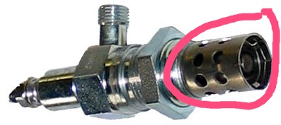

osservando questa foto del termoavviatore
 possiamo vedere che nella sua estremità quella cerchiata in rosso, nel suo interno c'è una piccola candeletta ad incandescenza,  dove gli viene "iniettato"  del gasolio che si infiamma...  questa fase termica non fa altro che riscaldare l'aria che viene aspirata dai cilindri.

Inserito il 08/01/2022 alle: 09:55:26
In risposta al messaggio di damasi del 08/01/2022 alle 09:20:36
 Grosso modo si...  Il funzionamento corretto, sempre se riesco a renderlo scritto...  osservando questa foto del termoavviatore  possiamo vedere che nella sua estremità quella cerchiata in rosso, nel suo interno c'è
una piccola candeletta ad incandescenza,  dove gli viene iniettato  del gasolio che si infiamma...  questa fase termica non fa altro che riscaldare l'aria che viene aspirata dai cilindri.
Nel mio transit negli anni 80 incuriosito dal nero fumo all'interno del coperchio filtro aria ...ci si tolse la curiosità e uno comandava accensione e l altro visionava ...rimase di sasso vedendo ( tenere premuto candeletta per 10secondi ) la fiamma/fiammella prima salire e poi con motorino girante sparire"" aspirata "" nel condotto aspirazione aria .
Infatti se non partiva al primo tentativo nei successivi si teneva posizione candeletta per molti più secondi.
Il gasolio gocciola attraverso resistenza/candeletta proveniente da un tubicino
Modificato da salito il 08/01/2022 alle 09:58:23
