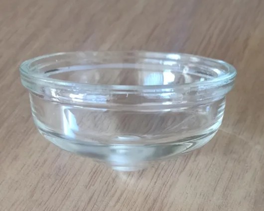

ciao...a proposito di CX che ho avuto negli anni 80, qualcuno ricorderà che aveva un "bicchiere"/contenitore del filtro gasolio....fuori garanzia cominciò a fare le bizze con "mi fermo quando mi pare"....non posso fare l'elenco di cosa mi cambiarono, finchè una sera si fermò ed alzai il cofano,,,il sole stava calando ed un raggio illuminò il motore e vidi un chiaro segnale sul vetro spesso del filtro, che si poteva vedere solo con un'inclinazione particolare,..,,una microfessura invisibile in condizioni normali faceva entrare aria...maledetti i contenitori in vetro...

ciao...a proposito di CX che ho avuto negli anni 80, qualcuno ricorderà che aveva un bicchiere/contenitore del filtro gasolio....fuori garanzia cominciò a fare le bizze con mi fermo quando mi pare....non posso fare l'elenco
Si, ricordo bene, era montato nella parte bassa del filtro, era in vetro per permettere di vedere quando il filtro era da cambiare... era forato al centro per introdurci un lungo bulloncino  da 6mm con la testa con chiave 10, che si andava ad avvitare al blocco superiore in alluminio, tra il blocco in alluminio e il bicchiere c'era il filtro, il motivo per cui il vetro si lesionava è perché il bulloncino di accoppiamento veniva stretto troppo...
... poi per ovviare a questo problema, però non ricordo se era un ricambio originale, lo si poteva sostituire con uno in alluminio
I primi modelli con motore diesel del CX erano di cilindrata 2200, poi sostituiti con il 2500 che per l'epoca era un gran motore.
Bei tempi, mi hai riportato indietro di 42 anni...

ciao...bei tempi veramente....allora ero combattuto tra MB e Citroen...e scelsi Citroen 2200 aspirato, ma veloce, comodissima e consumi ridicoli con il gasolio a 60/70 lire al litro...avevo fatto montate il gancio traino per la roulotte ed il primo viaggio fù in Calabria...in quei tempi mi ero portato il gasolio in quanto era "contingentato"...quando terminato cercai di far gasolio localmente, ma i distributori, sorvegliati dalle forze dell'ordine, mi obbligarono a far la lunghissima coda alla pompa benzina, nonostante spiegassi che era auto diesel, al fine di evitare "tumulti" in quanto quelli del nord non vogliono far la codo...pazzia...ho litigato e sono finito in caserma....a sentire la tiritera dell'ospitalità ecc. ecc. ...per farla breve sono 50 anni che non vado in Calabria...
