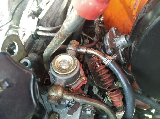

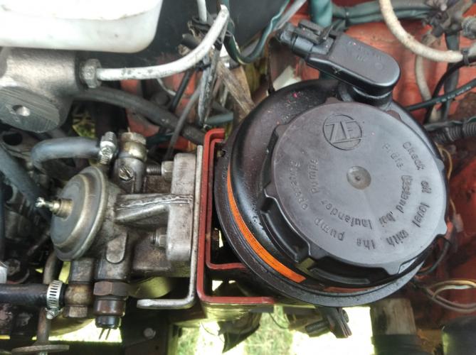

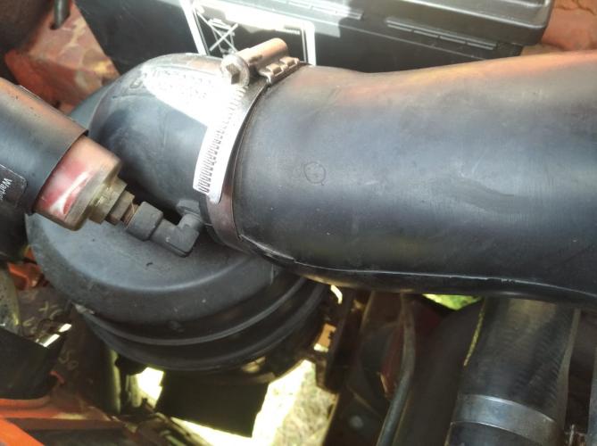

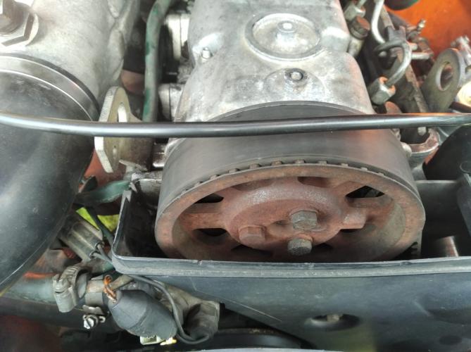

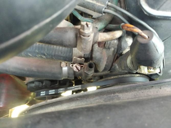

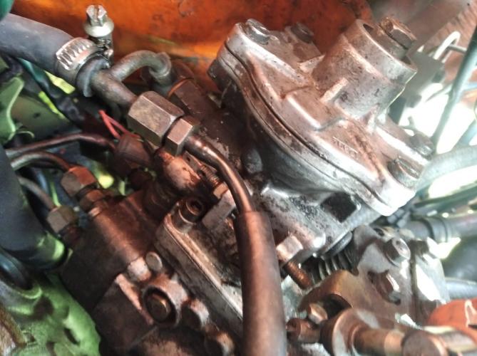

Inserito il 08/09/2022 alle: 17:18:36
IMG-20220908-WA0011.jpgIMG-20220908-WA0018.jpgIMG-20220908-WA0022.jpgIMG-20220908-WA0019.jpgIMG-20220908-WA0023.jpgIMG-20220908-WA0014.jpgIMG-20220908-WA0016.jpg
non sò se si vedano le foto...
vivo libero altrimenti ...
Modificato da sebaelnagho il 08/09/2022 alle 17:30:31
hotrod
hotrod
01/12/2008 1734
Inserito il 08/09/2022 alle: 17:49:16
In risposta al messaggio di sebaelnagho del 08/09/2022 alle 17:18:36
Per vedere si vede qualcosa ma non riesco a capire.
Vedo che ci sono dei fili che arrivano alla pompa, forse da qualche sensore?
Quello sopra è forse LDA?
Ma bisognerebbe che qualche pompista ci aiuti, forse sono ancora in viaggio/ferie.

Inserito il 08/09/2022 alle: 18:41:15
ciao hot rod!non saprei sono cavi sulla pompa acqua ...Sulla pompa iniezione ce un positivo su una specie di barilotto..

Inserito il 09/09/2022 alle: 08:09:15
In risposta al messaggio di sebaelnagho del 08/09/2022 alle 18:41:15
È il positivo che permette il passaggio gasolio, quando vai in accensione. Non ricordo il nome.
