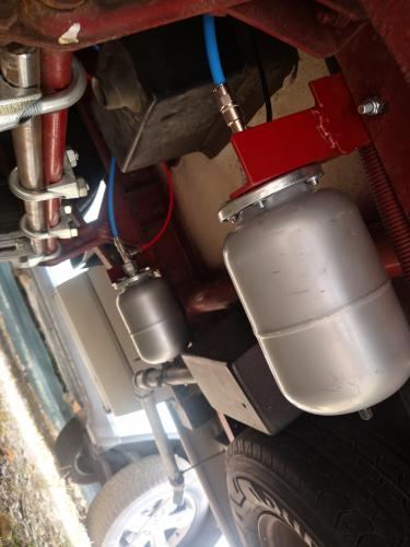

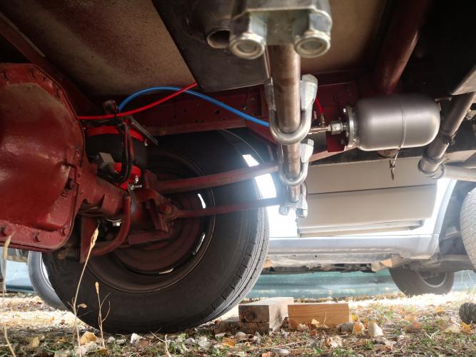

Inserito il 05/08/2021 alle: 15:52:05
Allora, aggiunti vasi espansione ai soffietti, usato due vasi espansione da idraulica 2lt l'uno, cambiato ammo anteriori, messi molto più morbidi in entrata, adesso và veramente bene, morbido al punto giusto, corica il giusto, penso di aver finito.

IMG_20210810_174449.jpgIMG_20210810_174310.jpgIMG_20210810_174303.jpgIMG_20210810_174236.jpgCiao, intanto rispondo ad una domanda che mi hai fatto e non ti ho risposto, i tamponi di cui parlavo sono due sopra e due sotto la balestra anteriore, che servono ad alzare ed abbassare il muso del camper e nello stesso tempo ad ammorbidire e indurire la balestra, in figura sotto sono i 28/29, poi non ho capito come fai ad avere i soffietti estesi a pressione 0, di che valvola parla il signore dei soffietti?, con balestra rinf e ammo 50qt rinforzati non è troppo rigido l'avantreno? Il mio lo era. Fondamentalmente mi trovo molto contento con questo assetto, l'unica pecca è quando trovo strade molto disconnesse non c'è la fa ad attutire tutto, di conseguenza sento dei colpi secchi, lo fà anche il vostro? IMG-20210730-WA0005.jpg

Inserito il 10/08/2021 alle: 21:52:19
che lavorata!  complimenti!
ti ho chiesto dei tamponi...perchè hai scritto che li avevi cambiati più volte di posizione e numero e, sapendo che non è semplice (almeno per me) cambiare quelli di supporto alla balestra anteriore mi chiedevo se fossero altri blush io li ho ad 1, la posizine più interna con balestra rinforzata. ma li ho fatti montare in Iveco, ancora non mi sono azzardato a toccare da solo quella parte di meccanica.
io ho un 35c18 ma su serie 4 del 2008. non cambia molto ma un poco si, almeno guardando la figura dei bracci inferiori. mentre mi pare dalle foto che cambi abbastanza dietro, la barra antirollio nel mio è molto più vicina al differenziale, cosa che aiuta a farla lavorare anche con piccoli angoli rispetto al braccio che mi pare molto più lungo sul tuo. magari quel rollio che non ho è anche quello.
soffietti: diciamo che a camper vuoto, li riesco a mettere e togliere senza forzare o comprimerli se sono staccati dal tubicino. perchè con poca forza li comprimo leggermente e vanno in sede e tornano praticamente della lunghezza libera. ho anche un sistema diverso dal tuo che mi da un po' più di luce.
valvola soffietti: mi sono espresso male, intendevo l'attacco rapido di uscita del tubicino da 4mm. troppo piccolo per avere una dinamica veloce se voglio lasciarli diciamo a pressione 0. dovrei fare come te un attacco per un tubo da 10 e valvova a 2 vie. li voglio usare solo per livellare o per i traghetti.
ho notato che da carico si abbassa di poco. mentre con i soffietti collegati ad 1bar rimaneva praticamente fermo il posteriore. andando ad impuntarsi ancora di più davanti.. questo mi rendeva i due assi ok a rollio...ma poi molto diversi sulla verticale, son risposte molto secche e brusche nelle asperità e nei fondi dissestati/differenziati (schiena d'asino...e buche lato fosso per intenderci). in sicilia a giugno volevo piangere...
poi su suggerimento di un amico li ho tolti...e come ammetto che i due assi sono molto più simili come risposte.
motivo: i soffietti lavorano sempre e prima delle balestre, per cui aggiungi una rigidezza in più con una doppia dinamica: balestra +aria che gli ammortizzatori non sono studiati a supportare. infatti le sospensioni ad aria orginali lavorano a sbalzo sulla estermità della semibalestra. le nostre sono aggiuntive. questo comporta che il posteriore sia molto più rigido dell'anteriore, che quindi (lavorando su un MH sempre al limite omologativo ed oltre...) non è nè abbastanza smorzato, ne abbastanza sostenuto.
da cui: l'asse anetriore passa una avvallamento, è in compressione, ma subito dopo il posteriore al posto che smorzare va a caricarlo nuovamente, e sei a tampone davanti.
io l'ho notato facendo a diverse velocità alcuni dossi di forme diverse. ora invece passano bene entrambi gli assi. puoi provare  a staccare i serbatoi e fare un giro con i soffietti a 0...
e l'albero di trasmissione lavora molto più orizzontale ora, cosa che mi ha diminuito un poco il rumore (sensazione...magari effetto placeo :-) ) e di sciuro lo aiuta.
