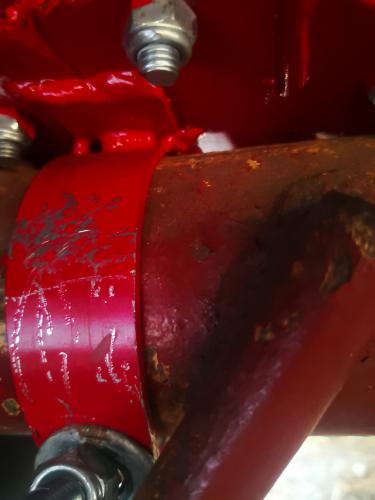

Allora siccome non posso stare fermo e aver speso 600€ inutilmente mi rodeva un po', ho modificato i soffietti, e devo dire con un ottimo risultato, per prima cosa ho cambiato tutti e 4  i side block delle balestre toccavano a telaio, quindi si è rialzato di circa un centimetro dal ponte, sui soffietti ho tagliato il supporto sotto( quello che appoggia sopra il ponte) quindi guadagnati altri 2,5cm con un totale di 3.5cm,adesso per rimettere i soffietti li devo tirare un po', prima invece ci andavano forzati quindi lavorando a fine corsa, adesso lo spazio per fare il loro lavoro c'è e lo fanno egregiamente, in strada molleggia il giusto  sui dossi i vasi espansione fanno il loro lavoro avendo il soffietto che non arriva a fine corsa. Gonfiati a 1,5IMG_20210819_185704.jpgIMG_20210819_185408.jpgIMG_20210819_185434.jpg

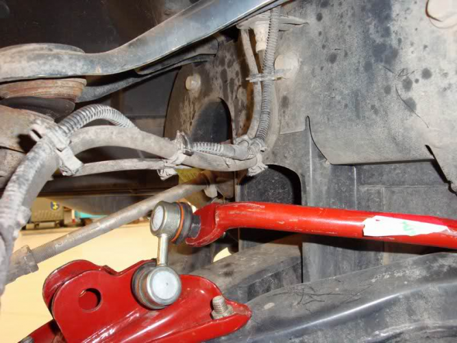

fatte ancora sul mio precedente Rex 720 dove ho montato anche la barra stabilizzatrice anteriore con ottimi risultati. (ora anche sul Kreos 8010 ) Quasi quasi i soffietti in curva accentuano ilm rollio in quanto la pressione maggiore , alza il lato interno curva . Lavoro fatto e finito Ora barra presente -ROSSA- Pezzi necessari: orig. IVECO 2 tasselli gomma 8581021 8 dadi 16750335 2 staffe 93801621 2 coperchi 500381087-89 1 barra -rossa- stabil. 500381091 2 supporti barra 500381105 2 piastrine 500381107 2 teste a snodo 500383975-76 Nella occasione ho anche alzato il muso di circa 18 mm. Nel 720  , ora l'altezza al centro passaruota anteriore è di 79 cm.

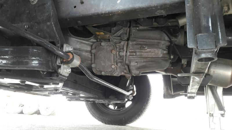

Ciao Franco49tn, modifica molto interessante, ma nella parte posteriore la barra dov'è ancorata al telaio?
La barra stabilizzatrice posteriore NON è stata toccat
è originale
Quella anteriore ,che non è di serie, si monta sostituendo
i triangoli di attacco ammortizzatore (rossi)
come dalla nota pezzi ,nei primi post.

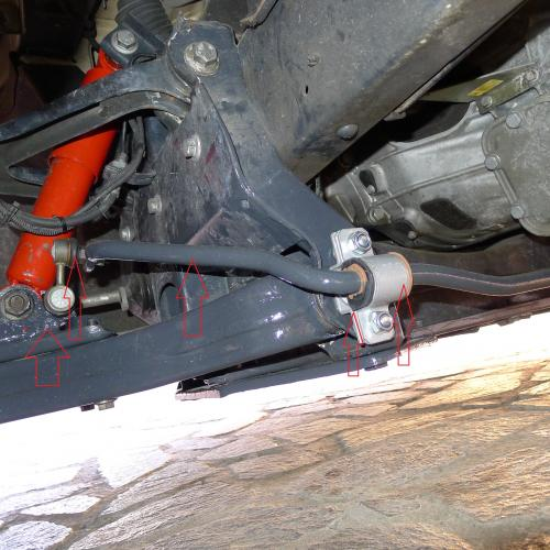

Ciao Franco e grazie per la risposta , nel mio messaggio ti chiedevo dov’è ancorata la barra anteriore nella sua parte posteriore

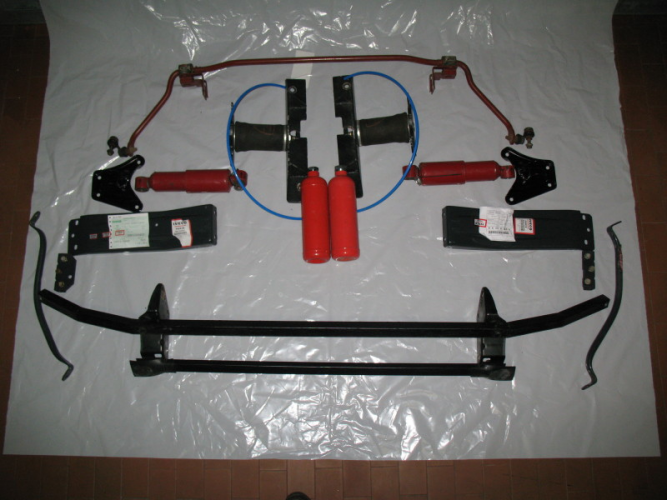

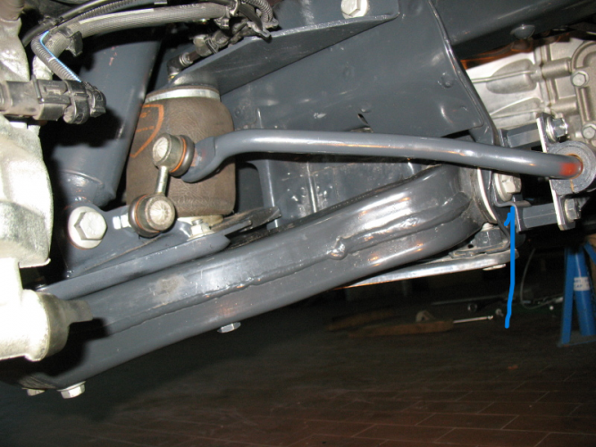

Ecco le altre foto che forse non avevi visto su vecchi post.
E tutte le modifiche della "sospensione"anteriore
compresi i soffietti  con supporti autocostruiti.
(che tengo a 5/6 bar sollevando e viaggiando sul velluto)
Ammortizzatori OMA e serbatoi espansione.
Piu doppia barra anteriore a protezione radiatore
e supporti laterali (come montati sui furgoni di serie)
ma mancanti nella dotazione Laika.

Ecco le altre foto che forse non avevi visto su vecchi post. E tutte le modifiche della sospensioneanteriore compresi i soffietti  con supporti autocostruiti. (che tengo a 5/6 bar sollevando e viaggiando sul velluto)
Ammortizzatori OMA e serbatoi espansione. Piu doppia barra anteriore a protezione radiatore e supporti laterali (come montati sui furgoni di serie) ma mancanti nella dotazione Laika.
immagine(6350)(1).png                    Ciao Franco, grazie per le risposte e complimenti per il bel lavoro che hai fatto, qualche domanda ancora: il pezzo nella foto indicato con una freccia azzurra è una tua autocostruzione? I due vasi di espansione rossi delle sospensioni pneumatiche sono di derivazione idraulica o sono articoli specifici?

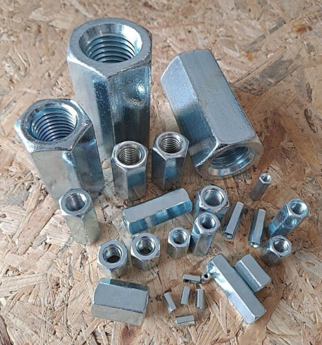

Il pezzo da te indicato era compreso nella lista
io ho solo aggiunto dei distanziali
DADI forati lunghi
necessari per spstarsi un poco all'indietro.
I vasi di espansione sono dei semplici estintori
che si trovano vuoti  da chi li vende (e li regala forse?)
Unico problemino è il raccordo che si deve adattare al tubo.

Il pezzo da te indicato era compreso nella lista io ho solo aggiunto dei distanziali DADI forati lunghi necessari per spstarsi un poco all'indietro. I vasi di espansione sono dei semplici estintori che si trovano vuoti  da chi li vende (e li regala forse?) Unico problemino è il raccordo che si deve adattare al tubo.
