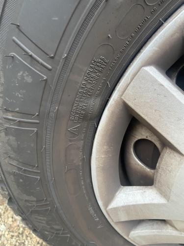

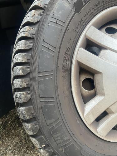

Salve, ho montato le crossclimate camping sul mio europeo 5 a novembre 2022, ci ho fatto circa 5000km e ieri mi sono accorto di un rigonfiamento sulla ruota anteriore sinistra, sulla spalla in prossimità del cerchione. Ho chiamato il rivenditore e mi hanno detto che per loro ho preso una buca. Idem il centro di assistenza Michelin. Il gommista autorizzato michelin invece mi ha detto che non è una buca ma un difetto di costruzione ma non avendomi montato lui la gomma non si assume la responsabilità di aprire una pratica di sostituzione in garanzia... Io mi chiedo: visto che sono gomme carissime e super robuste, fatte apposta per viaggiare in camper, ma possibile che si rovinino cosi facilmente? A voi è mai successa una cosa del genere?bolla%20gomma%20camper.jpeggomma%20con%20bolla.jpeg

Anche per me è un difetto di fabbrica
ma chi te le ha vendute e  montate?
Rivolgiti a lui

Le ho comprate online su Gomma Planet e me le ha montate il gommista da loro consigliato nella mia zona. Entrambi mi hanno detto che è stata una buca ma poi ho chiamato la assistenza Michelin per avere chiarimenti perché non mi sembrava possibile e mi hanno mandato da un gommista autorizzato Michelin nella mia zona per farla vedere, il quale invece mi ha detto che per lui non è dovuto ad una buca ma che è un difetto del pneumatico ma che siccome non lo ha montato lui non ne vuole sapere niente.
chiamato il rivenditore e mi hanno detto che per loro ho preso una buca. Idem il centro di assistenza Michelin. Il gommista autorizzato michelin invece mi ha detto che non è una buca ma un difetto di costruzione ma non avendomi montato lui la gomma non si assume la responsabilità di aprire una pratica di sostituzione in garanzia... Io mi chiedo: visto che sono gomme carissime e super robuste, fatte apposta per viaggiare in camper, ma possibile che si rovinino cosi facilmente? A voi è mai successa una cosa del genere? Reygiustino
purtroppo , per quello che posso vedere da una foto, non si tratta di un difetto di fabbrica, ma di un danno da montaggio.
Quel tipo di rigonfiamento che parte dal "cerchietto" solitamente è dovuto a una lesione nella zona di battuta tra gomma e cerchio, spesso causata da un operatore inesperto o distratto.
Quindi chi la smonta potrebbe esserne accusato (questo giustifica il 2° operatore che se ne lava le mani)
Ovviamente il costruttore non accusa nessuno...
...ergo, cerca di mediare tra chi te le ha vendute e chi le ha montate, in ogni caso sono loro a dover rispondere di garanzie.
Potresti anche intraprendere un percorso di perizia tecnica, ma per una gomma da 200€ mi sembra eccessivo.
Questo dovrebbe insegnare a tutti che le perle non si comprano al mercatino sulla spiaggia e le collane non si fanno fare da "mio cugino"
Se scegli un prodotto premium deve essere gestito da una filiera premium, altrimenti perde parte del suo valore
N.b.
smonta quella gomma, non è sicura
Mark74

Potrebbe essere una lesione da montaggio, ma anche un difetto di vulcanizzazione, pressatura, forse un gommista esperto, potrebbe rivulcanizzare quel punto.
Comunque strano che questi cedimenti, li abbiamo letti quasi sempre sulle Michelin CP, pure io ho avuto un cedimento simile, sulle Agilis.

rifai una foto dopo aver tolto il copridisco in plastica
cosi si vede meglio la gomma fino al disco in ferro .

Visto che nessuno vuole rimborsati/sostituire alla pari la gomma si va a tentativi
Solo guardando cosi a distanza
potrebbe essere solo un rigonfiamento e non una rottura delle tele .
Per verificarlo forare tangenzialmente con un ago per gonfiare i palloni da calcio
Oppure con un taglierino incidere lil rigonfiamento

avendola sotto mano valuterei pure altra piccola bolla

Guarda bene la prima foto, che il cerchio si vede.
Darei per più probabile il cedimento esterno gomma. io non forerei, come ho detto la farei vedere ad un gommista esperto.

Certamente non è una buca.
E' pericoloso, cambiala

Si vede solo il copricerchio in plastica che copre ,cosi non vedo se l ernia c'è a bordo cerchio .
La domanda è : si butta o si viaggia così com'è ?
Calcolando che è da buttare si procede a ""sgonfiare "la bolla grossa si taglia il ringonfiamento e si scoperchia la tela c'è,un filo/cavetto ,  si vede se è tranciato .
Dopo si smonta e controlla dall interno visivamente e tatilamente .

Secondo me è un ernia, dopo 20 anni da gommista ti posso assicurare che è un ernia da buca, non si può vulcanizzata ne riparare, sostanzialmente si sono rotte le tele che tengono la struttura che tiene la pressione, e da cambiare perché potrebbe esplodere

Ciao  purtroppo , per quello che posso vedere da una foto, non si tratta di un difetto di fabbrica, ma di un danno da montaggio.  Quel tipo di rigonfiamento che parte dal cerchietto solitamente è dovuto a una lesione nella
zona di battuta tra gomma e cerchio, spesso causata da un operatore inesperto o distratto.  Quindi chi la smonta potrebbe esserne accusato (questo giustifica il 2° operatore che se ne lava le mani) Ovviamente il costruttore non accusa nessuno... ...ergo, cerca di mediare tra chi te le ha vendute e chi le ha montate, in ogni caso sono loro a dover rispondere di garanzie.  Potresti anche intraprendere un percorso di perizia tecnica, ma per una gomma da 200€ mi sembra eccessivo.  Questo dovrebbe insegnare a tutti che le perle non si comprano al mercatino sulla spiaggia e le collane non si fanno fare da mio cugino Se scegli un prodotto premium deve essere gestito da una filiera premium, altrimenti perde parte del suo valore N.b. smonta quella gomma, non è sicura Ciao
Secondo me quello che dice mark 74 è corretto
potrebbero aver danneggiato il cerchietto (la parte che è a contatto con il cerchio), oppure le prime tele del fianco
i 5000 km hanno fatto il resto
la vedo dura
buona fortuna
dopo 18 anni da tecnico commerciale (di gomme da camion) non mi pare tanto cedimento da buca, troppo vicino al cerchio (parlando di /70 o /75, fosse un /30 ci potrei credere)
Voterei più per infiltrazione d'aria (dato il bel palloncino rotondo) dovuta a una pizzicata del tallone in fase di montaggio
Se si fosse rotta una tela il bozzo sarebbe radiale lungo tutto il fianco (da tallone a battistrada), se fosse una buca sarebbe più vicino al battistrada
Ovviamente tutte supposizioni opinabili generate da una foto
Una buca che rompe le tele di un Michelin CP di sicuro chi guida l'ha sentita e sarebbe anche rimasto il segno.
Di certo non si ripara.
Qualcuno potrebbe dire di mettere un cameradaria e tenerla, ma io non mi fiderei, per risparmiare 200€ si rischia di fare un disastro ben più grosso
