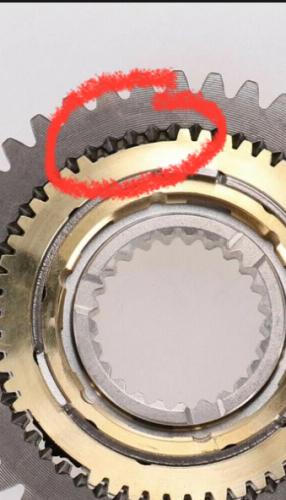

Se salta fuori la marcia è perchè scivola infietro l’anello sincronizzatore che funge da selettore sull’ingranaggio fisso delle marce prima e seconda e non ha piu grip per rimanere il sede.
9 su 10 si sono smangiati i dentini piramidali della prima marcia oppure rotta la molletta che tiene spinto il sincro in posizione (questo non ha i cursori con le sfere come sul 230).
l’anello selettore è difficile che si mangi.
l’importante è che la marcia esca e non rimanga bloccata dentro.
quando è successo sulla mia quinta marcia (stesso problema) al cambio olio non è uscito nessun detrito.
cambio olio male non fa.
se hai manualità te lo fai anche da solo.
non so se sul tuo serve la chiave quadro 8 per togliere il tappo di scarico.
in ogni caso rientrerei e farei fare il lavoro a casa con calma perche li va tirato giu io cambio ed aperto.

Se salta fuori la marcia è perchè scivola infietro l’anello sincronizzatore che funge da selettore sull’ingranaggio fisso delle marce prima e seconda e non ha piu grip per rimanere il sede. 9 su 10 si sono smangiati
i dentini piramidali della prima marcia oppure rotta la molletta che tiene spinto il sincro in posizione (questo non ha i cursori con le sfere come sul 230). l’anello selettore è difficile che si mangi. l’importante è che la marcia esca e non rimanga bloccata dentro. quando è successo sulla mia quinta marcia (stesso problema) al cambio olio non è uscito nessun detrito. cambio olio male non fa. se hai manualità te lo fai anche da solo. non so se sul tuo serve la chiave quadro 8 per togliere il tappo di scarico. in ogni caso rientrerei e farei fare il lavoro a casa con calma perche li va tirato giu io cambio ed aperto.
Anche il meccanico riparatore di mezzi pesanti ha indicato come causa più probabile la molletta di cui parli rotta o snervata.La prima comunque rimane inserita,il cambio funziona benissimo a parte il difetto che ho descritto

Buonasera,aggiorno nel caso in futuro possa servire ad altri.Il cambio è smontato,si è usurata la dentatura dell' albero che porta gli ingranaggi e il gioco preso da questi ha portato ad usurare altri componenti.Sembrerebbe un problema di materiale o trattamento termico della dentatura e da quanto mi è stato detto su quel cambio è capitato non così raramente.Scoccia dopo soli 40000 km, adesso resterò sempre con il timore che ricapiti ancora
i problemi sono problemi se non si risolvono, sostituendo tutto vedrai che risolvi, ti dovranno sostituire quasi tutto li dentro, sono più che convinto che se cambiavi l’olio la limatura che ne usciva non faceva danni e qualche cosa si salvava, pezzettini di acciaio temperato a spasso in mezzo hai cuscinetti, puoi immaginare al disastro che combinano
