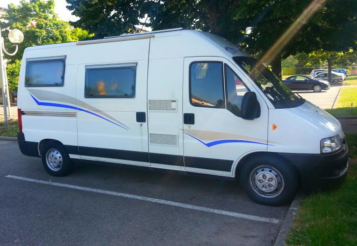

Questo fu il nostro primo camper. Comprato nel 2014 aveva 11 anni e 125mila km. Venduto nel 2018 dopo averci fatto 110mila km.
A parte la cinghia distribuzione il motore non ha bisogno di manutenzioni particolari.
Il punto debole sono i cuscinetti ruote anteriori. Cambiati entrambi. Ad una ruota dùe volte. I freni posteriori a tamburo. Cambiati una volta.
Per il resto e' un mulo.
