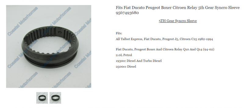

@Silver: mi dicevi che avrei bisogno della sola parte esterna (la ruota) , ed il venditore mi conferma la compatibilità! ps: sarebbe questa del link.
Mmm dall’annuncio dice ducato 280/290 che è la versione precedente ed avendolo avuto ti direi che non è compatibile
Probabilmente hanno fatto qualche versione del 230 che montava il cambio del 2500 aspirato 280/290 come da compatibilità riportata sopra
in ogni caso vedo che c'è disponibile sto codice anche su amazon.
https://www.amazon.it/Manicotto...
prendilo, comparalo col tuo , al massimo lo rendi....;)

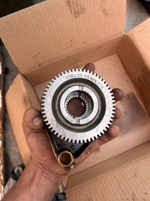

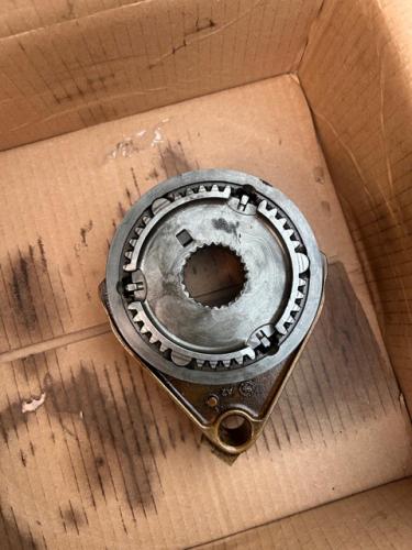

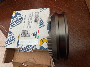

Questa la mia quinta col sincro attaccato , e da quello che vedo il sincro ha lo stesso diametro della quintaIMG_4767.jpegIMG_4766.jpegIMG_4778.jpeg
Modificato da Marchinovis il 19/11/2025 alle 19:45:38
Marchinovis
Marchinovis
23/08/2020 113
Inserito il 19/11/2025 alle: 19:25:48

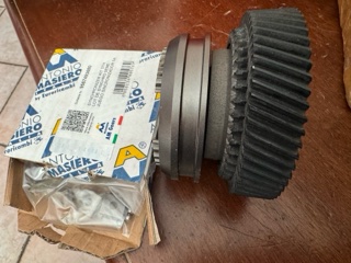

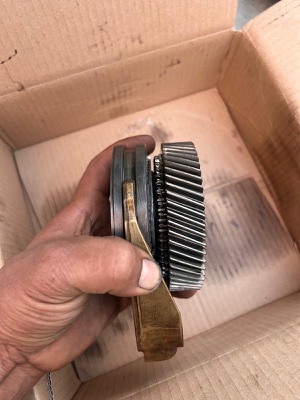

Questo il sincro che mi è arrivato dalla Germania che affiancato alla quinta appare evidente IMG_4772.jpegIMG_4776(3).jpegla differenza di diametro nonché il canale della forchetta fuori centro.
ora vorrei essere sicuro del prossimo acquisto onde evitare un secondo errore ; come posso muovermi?
ps: il meccanico non ha scomposto il sincro dalla quinta dicendomi che aveva paura che saltasse qualche molla e/e sfera , mah…
ps2: fortunatamente il venditore Ebay ha prontamente avviato la pratica di reso

Questa consigliatami da Te (Silver), viste le recenti foto , la ritieni sempre adatta?
https://ebay.us/m/PRVdDr
Modificato da Marchinovis il 19/11/2025 alle 19:35:01
Marchinovis
Marchinovis
23/08/2020 113
Inserito il 19/11/2025 alle: 20:04:14

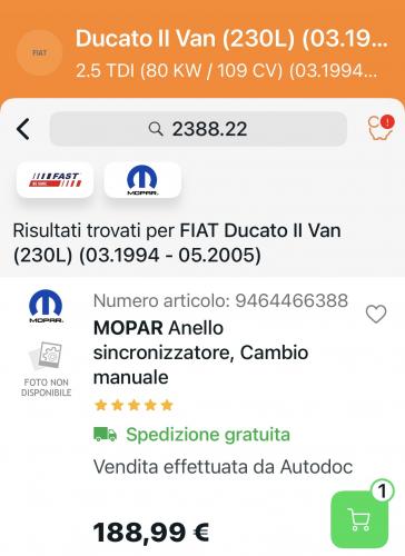

Se è questo quello giusto (il numero OEN è 2388.22) l’ho trovato su autodoc , sarà lui?IMG_4780(1).jpeg
