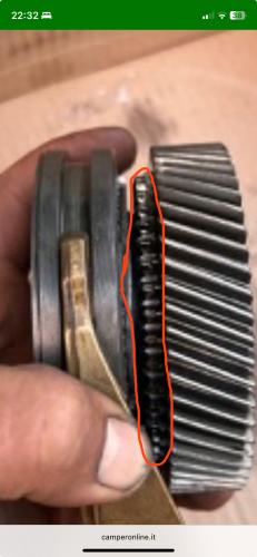

Inserito il 19/11/2025 alle: 22:37:16
La parte danneggiata sull’ingranaggio della quinta è quella cerchiata.
ad occhio in effetti sembra manchino dei dentini.
il selettore (l’anello) del syncro fa traino internamente su quei dentini.
l’ingranaggio della quinta lo puoi tra quillamente rimuore dal sincro che non succede niente visto che attualmente è in posizione “sganciata”.
ovviamente non devi muovere l’anello rispetto alla parte centrale se no ti partono sfere e molle.

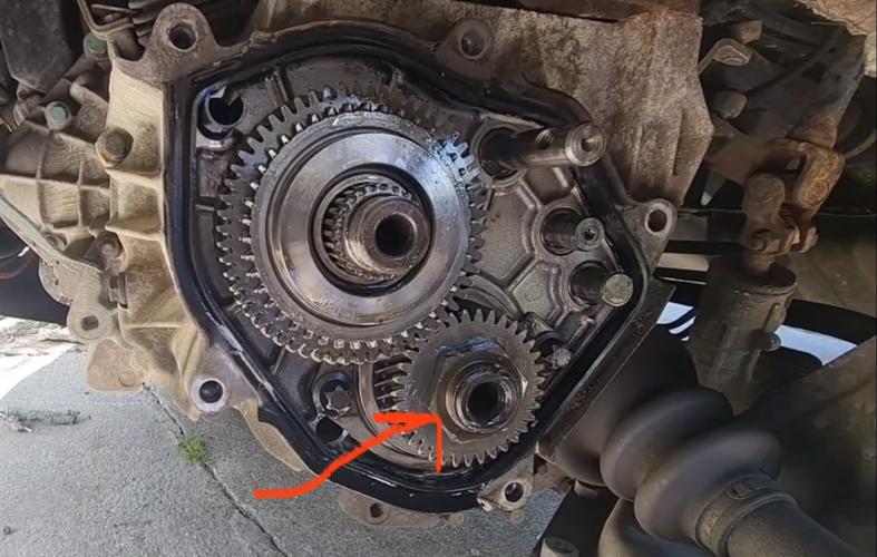

Aggiungo due cose :
1) ovviamente fai fare il cambio olio (del cambio) totale. Foro quadro 8mm di scarico e riempi da sopra inserendo l'olio giusto e la quantità giusta indicata nel libretto di uso e manutenzione del camper alla quale aggiungi 200/250cc di olio in più.
2) Assicurati che ti cambi il pignone (ingranaggio piccolo) con quello nuovo e non lasci il vecchio. Perchè se mi dici che ha paura a smontare il syncro temo che potrebbe avere difficoltà "manuali" a tirarlo giu il pignone perchè è molto vicino al carter cambio e serve un estrattore particolare molto magro oppure molta manualità con uno scalpello da infilare tra pignone e carter .
Il mio pignone l'avevo trovato bello duro da estrarre , quasi grippato sul millerighe dell'albero di traino.
Nella coppia ingranaggi della quinta da una certa data in poi hanno variato l'inclinazione dei denti da 5 a 6 gradi quindi non sapendo l'nclinazione dei tuoi che monti e quella di quelli acquistati è meglio non rischiare e sostituirli tutti e due.

IMG_4789.jpegIl dado che tiene il pignone , da quel poco che riesco a  vederlo dal video , sembra uno di quelli a ribattere per evitare che si sviti , si può riutilizzare o va sostituito?
A quanti nm va stretto?

Il dado che tiene il pignone , da quel poco che riesco a  vederlo dal video , sembra uno di quelli a ribattere per evitare che si sviti , si può riutilizzare o va sostituito? A quanti nm va stretto?
Si si puo riutilizzare.
basta che sollevi le alette prima di svitarlo

Ps : sai a quanti nm va stretto il dado del pignone?

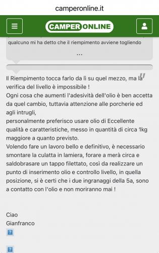

C’è un forumista che consiglia di creare un foro filettato sulla culatta in lamiera a metà altezza per aggiungere più agevolmente olio in abbondanza , qualcuno lo ha fatto o si hanno feedback a riguardo?
