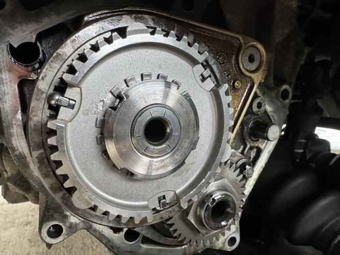

Ho ritirato giù tutto come consigliato da Voi ed ho scoperto che l’ingranaggio della quinta ha un problema lato sincronizzatore , l’anello con i tre denti che frena in folle l’albero secondario per permettere l’inserimento della quinta va lasco sull’ingranaggio senza fare il suo lavoro. sad

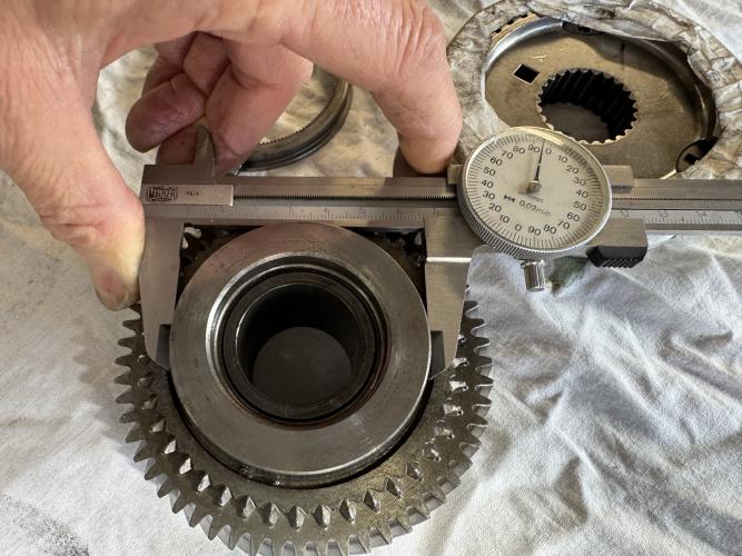

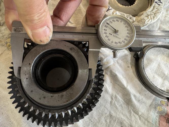

Inserito il 06/12/2025 alle: 13:08:46
Ho scritto e mandato video e foto del rilievo fatto col calibro centesimale che rileva una differenza di 39 centesimi di millimetro e si è scusato dicendo che mi invia un nuovo ingranaggio.
​​​​​…probabilmente il giretto di fine anno salterà , ma la priorità è risolvere questo problema.
@ Hector : purtroppo c’è anche il problema dello stridio metallico , oltre alla marcia non sincronizzata effetto cinquino , quindi l’ipotesi è scartata a priori.IMG_5013.jpegIMG_5014.jpeg

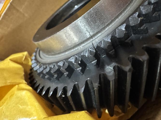

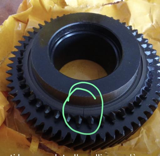

Inserito il 17/12/2025 alle: 07:46:03
La fortuna è cieca ma la sfiga ci vede bene ;
e’ arrivata la nuova quinta con misure giuste ma ha una piccola crepa IMG_5122.jpegIMG_5127(1).jpeg
e la telenovela continua…angry

In risposta al messaggio di Marchinovis del 06/12/2025 alle 13:08:46
Ho scritto e mandato video e foto del rilievo fatto col calibro centesimale che rileva una differenza di 39 centesimi di millimetro e si è scusato dicendo che mi invia un nuovo ingranaggio. ​​​​​…probabilmente
il giretto di fine anno salterà , ma la priorità è risolvere questo problema. @ Hector : purtroppo c’è anche il problema dello stridio metallico , oltre alla marcia non sincronizzata effetto cinquino , quindi l’ipotesi è scartata a priori.
Onestamente mi farei rimborsare dal venditore ed acquisterei altrove.
Quello ha ritirato degli stock da altri produttori.Uno fuori misura e l'altro crepato.
Lascia perdere assolutamente...

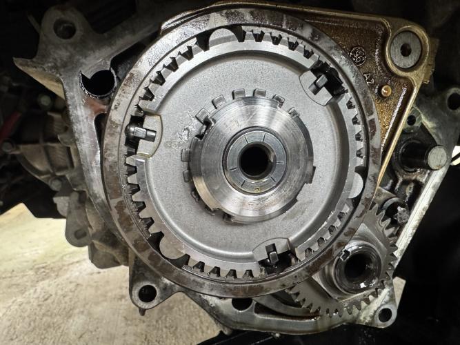

Inserito il 09/01/2026 alle: 14:16:05
E’ arrivata la nuova quinta originale Fiat da Napoli e devo dire che stavolta pignone ed ingranaggio grande entrano bene sui relativi alberi e senza fatica arrivano a battuta!
ho montato anche il sincronizzatore ed il giro di prova è andato liscio come l’olio quinta compresa se non fosse che dopo 10 minuti la quinta è nuovamente “scappata”.sad
Premesso che il sincronizzatore non è originale in quanto sembrerebbe che , a detta di AGM ricambi di Napoli Fiat non lo produca più , ho notato una leggera differenza tra i due ricambi ma soprattutto ho visto che entra a fatica sull’albero tanto che ho dovuto accostarlo con una bussola ed un mazzolo , per un momento ho anche pensato di fare un mixer tra i due utilizzando la parte centrale del vecchio e la parte esterna del nuovo , ipotesi che poi scartai preferendo la totalità del nuovo. Altra cosa che mi lascia perplesso è che la ghiera del sincro più di 1/3 di giro non sono riuscito ad avvitarla , sembrava già avere una buona coppia di serraggio .
…non voglio pensare che siano incompatibili i dentini del sincro con quelli della quinta.cool
Cosa altro può essere?
Quali verifiche e/o prove fare?

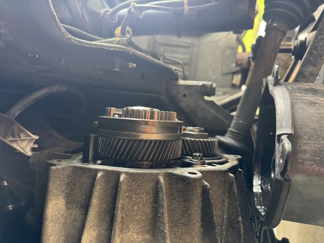

Inserito il 10/01/2026 alle: 13:20:22
Altro giro oggi , sembra migliorare ma su 30 km fatti e’ scappata 6 volte.
posto qualche foto , a me sembra che accosti bene
sara’ mica un problema di assestamento tra ricambi di fabbricazione differente? cool

On Topic : oggi altro giro di prova e devo dire che il problema è quasi sparito , un solo salto in folle su una 60ina di chilometri percorsi a tutte le velocità compresi i 120km/h raggiunti in autostrada; ora che dipenda dal fatto che si sia raggiunto il punto di lubrificazione ottimale del sincro e dei due ingranaggi quinta , che inizino a rodarsi o che dipenda da ambedue i fattori non posso dirlo ma posso affermare con certezza che il problema è quasi sparito , tengo le dita incrociate!
