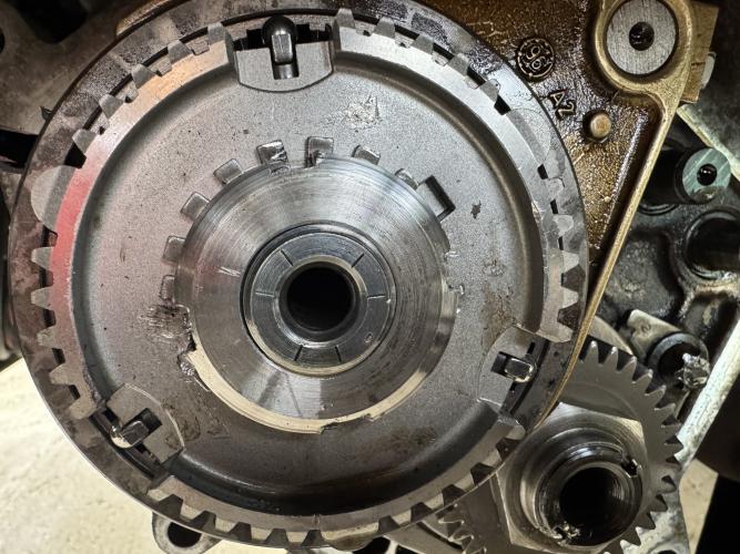

Eccomi di ritorno da un’altro giro di 65 km fatti tra raccordo anulare e Pontina con traffico scorrevole e quinta mai inserita al di sotto dei 65 km/h , stavolta nessun salto di marcia smiley

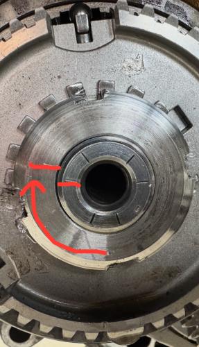

Quello che ho fatto , seguendo il solito prezioso consiglio di “Santo Silver” , e’ tirare ancora un po’ la ghiera del sincro con mazzetta e ferro piatto 30x6 di qualche grado ed oliare per bene con una siringa il sincro ma soprattutto i tre pistoncini e le relative sferette
​​​​… una foto con un segno che indica quanto ho avvitato la ghieraIMG_5428.jpeg

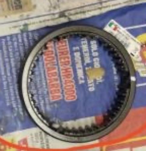

@Silver : rileggendo bene il tuo ultimo intervento mi sorge un dubbio , cosa intendi per anello del sincro?
l’anellino con tre punte (prima foto)
o questo (seconda foto)

@Silver : rileggendo bene il tuo ultimo intervento mi sorge un dubbio , cosa intendi per anello del sincro? l’anellino con tre punte (prima foto) o questo (seconda foto)
parlo di anello esterno.seconda foto

con mazzetta e scalpello di quanti gradi è girata ancofa la flangia rispetto alla posizione in cui avevi bloccato?

La ghiera l’ho avvitata (riguardando bene la foto ) per circa 10 gradi.
l’olio che esce è talmente poco ,saranno 10-20 ml , che aspetto di terminare lo smanettamento per aggiungere altri 200-300 ml o quelli che riesco a metterci.
per quanto riguarda l’anello esterno del sincronizzatore ho scartato fin dall’inizio l’idea di provarlo in quanto rovinato, ma controllerò meglio lo stato dei denti.

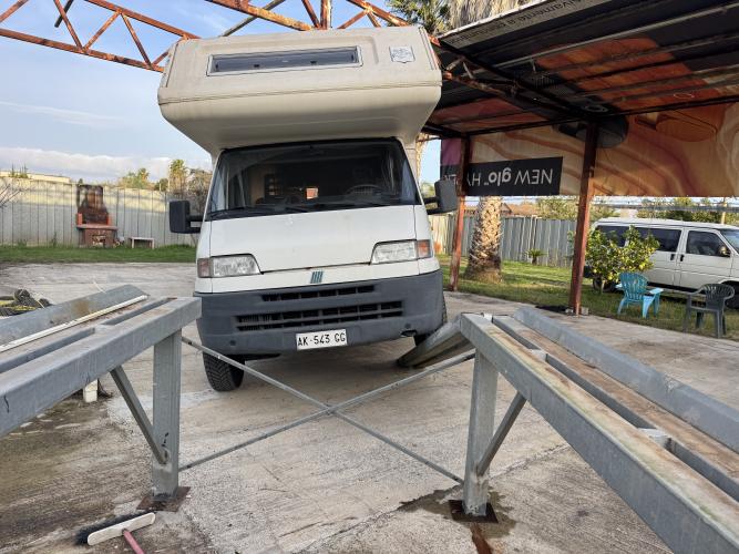

nel primo pomeriggio col furgone in piano ho controllato il livello dell’olio sostituito precedentemente dal meccanico a inizio della “soap opera” e con sorpresa  ho dovuto aggiungere 100ml. per portarlo a livello foro di riempimento, dopo di che ho alzato il lato sinistro del camper salendo sul ponte self-Made e sono riuscito ad aggiungere ulteriori 250ml. di olio , nuovo giro di 50km. circa senza alcuna precauzione riguardo al numero di giri e velocità a quinta ingranata , in pratica una guida normale/abituale e finalmente il salto in folle della quinta sembra ora essere solo un passato incubo.
Una foto del posizionamento “fuoripiombo”

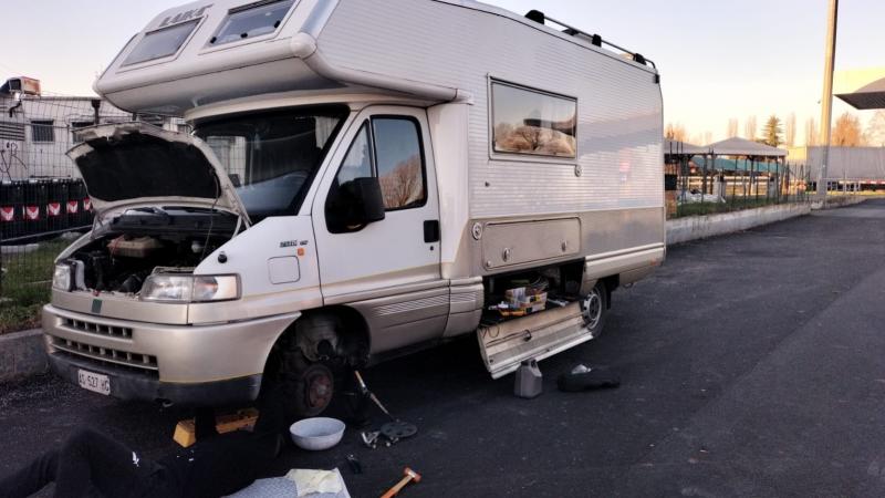

questo sono io bordo strada  col cambio bloccato in quinta e sbloccato a mano,ripartito ,fatto le vacanze e tornato in quarta.
l’importante è capire come funziona ed avere i ferri.
