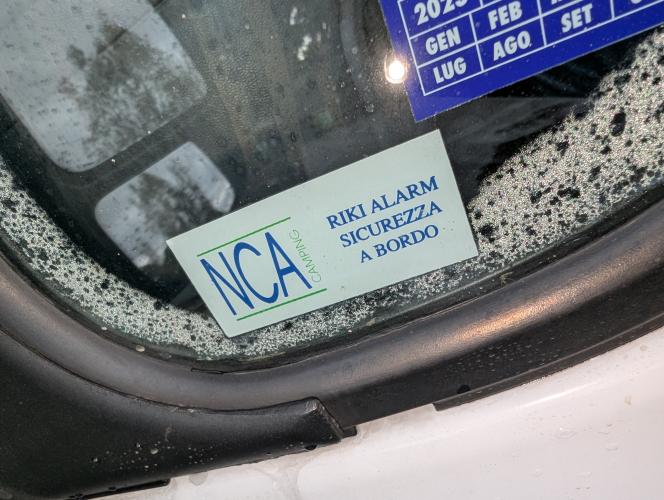

Ciao a tutti,
Come da titolo ho questo problema che si sta accentuando.
Vorrei gentilmente sapere se qualcuno ha lo schema di installazione di questo allarme sulla meccanica in titolo

Ho già dato una bella letta sul forum, e ho già ordinato il pedale acceleratore nuovo, e a breve sostituirò filtro gasolio e aprirò il serbatoio per vedere cosa c'è dentro, ma intanto cerco anche di capire dove il vecchio proprietario ha pasticciato con l'allarme. Il suddetto vecchio proprietario ha tolto centralina e altre cose dell'allarme che non ho trovato. Sto cercando di capire dove andare a cercare, tante volte ci sia qualcosa che taglia gasolio.

PS: camper preso da concessionario 5 anni fa, non ha mai dato segni di cedimento.
Poco tempo fa a incominciato a seghettare a 70 allora in 4 a filo gas. Ho quindi spruzzato una generosa quantità di spray dielettrico nel potenziometro pedale e suddetto problema è sparito.
Poco dopo il problema si è presentato di nuovo ma in maniera peggiore.
Adesso a metà pedale muore proprio, come schiaccio o lascio si riprende come se niente fosse.
Ecco perché intanto cambio il pedale.
Nessuna spia accesa. Ecco perché ho pensato all'allarme.
Se qualcuno ha qualche idea e fosse così gentile da condividerla è molto apprezzato
Grazie mille
Un salutone
Lorenzo

L'allarma apre o chiude un contatto che permette o meno l'apertura dell'elettrovalvola del gasolio o inibisce la centralina elettronica di iniezione
Una perdita di potenza non può centrare con l'allarme.

Ho pensato all allarme perché non lo fa sempre, (rileggendo non l'ho scritto) bisognerebbe che mi portassi dietro la diagnosi...
