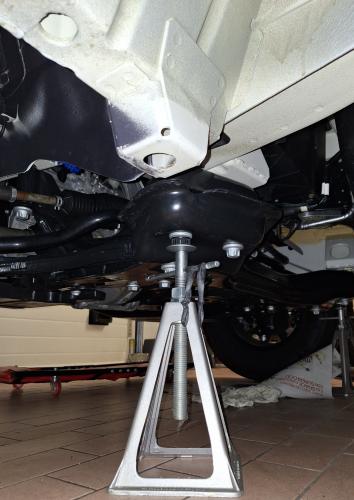

Inserito il 01/05/2024 alle: 08:55:05
20240501_085216.jpgIo comunque non lo alzo completamente, "scarico" un po sospensioni e gomme...
Modificato da vadopiano il 01/05/2024 alle 08:58:43

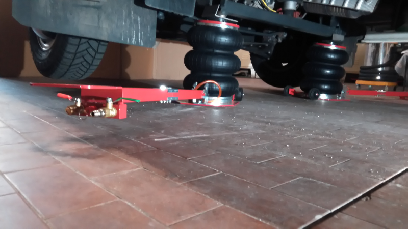

Inserito il 02/05/2024 alle: 18:02:43
Se ne era parlato da tempo e poi la settimana scorsa su :
e avevo aggiunto in fondo :
Inserito il 23/04/2024 alle: 13:43:38
Il mio se fermo per un mese rimane sollevato
da 4 sollevatori pneumatici a carrello non
potendo montare per il peso quelli fissi.
In sosta si solleva sul telaio per alleggerire balestre-ammortizzatori e pneumatici
per cambio gomme su assale posteriore e punti anteriori
Quando è in sosta gli pneumatici appoggiano a terra  (nella foto è un sollevamento di prova )
Modificato da franco49tn il 02/05/2024 alle 18:04:51
