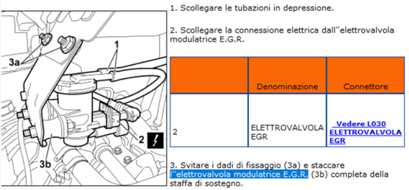

Ciao a tutti, il mio x250 3000 multijet da 160 cv del 2007 quando lo spengo da freddo ha questo componente che frigge per qualche minuto.
elettrovalvola%20modulatrice.pngDal manuale Fiat ne deduco che si chiami "elettrovalvola modulatrice EGR" ed è collegata alla valvola EGR con un tubo e una connessione elettrica. Qualcuno sa dirmi se smontando i tubicini hanno dentro liquido o se posso smontarla, pulirla o cambiarla senza imbrattare tutto o perdere liquidi?

alla valvola EGR con un tubo e una connessione elettrica. Qualcuno sa dirmi se smontando i tubicini hanno dentro liquido o se posso smontarla, pulirla o cambiarla senza imbrattare tutto o perdere liquidi? Grazie
nei tubicini non ci sono liquidi. solo aria

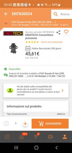

da quello che ho capito la valvola modulatrice funziona esattamente da elettrovalvola e apre o chiude il passaggio dell'aria tra i 2 tubicini in depressione. Credo che lavori in funzione dei dati della centralina per aprire o chiudere l'egr  in maniera "netta" cioè se la modulatrice si apre la valvola egr va in depressione e si apre, se si chiude la modulatrice passa aria dal forellino e la valvola egr si chiude. La centralina dell'auto controlla l'elettrovalvola con un impulso elettrico (ecco perchè il contatto) in funzione del numero di giri del motore. Diversamente l'egr resterebbe aperta o chiusa solo in funzione della pressione/depressione dei tubetti cosa che la renderebbe meno "dinamica". (spero di essermi spiegato bene e di aver capito bene il funzionameno).
Anche io l'ho acquistata nuova (su autodoc a circa 40€) per sostituirla perchè la mia a volte si sente friggere per qualche minuto anche a veicolo spento. Non so se sia un acquisto azzardato (i più esperti dirannno che butto i soldi)  ma per non perdere tempo dal meccanico dovendo già ordinare filtri e olio ho comprato anche questa.
Se qualcuno più esperto ci racconta esattamente come funziona potrebbe essere una cosa utile!
PS: molte valvole EGR di modelli simili o di altri marchi hanno un funzionamento tramite attuatore elettrico o motore. Questo evita la necessità di una "valvola modulatrice" perchè la centralina può aprire o chiudere l'egr direttamente controllandone il motorino. Credo che poco cambi!
Per la cronaca è questa:
https://www.auto-doc.it/engitec...
è uguale all'originale anche se di marchio diverso ma per quel che deve fare probabilmente non cambia nulla.

Trovato, grazie. In verita' l' avevo trovato anche io su un altro sito ma a 80 euro. Vediamo se Gra76 sostituisce il suo.
sostituita e in effetti non frigge più. la valvola che ho preso rispetto all originale ha un tubicino nella parte bassa che non va collegato a nulla perche funge da presa aria e scarico condensa. la vecchia valvola non l'aveva ma aveva sotto un tappo con una spugnetta circolare che faceva da filtrino. era completamente ossidata e arrugginita e alimentandola con una batteria 12v a volte frigge. direi che il ricambio é valido.
